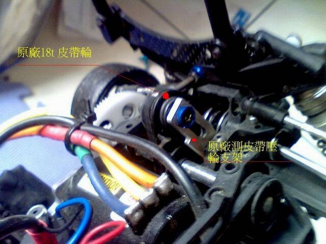

先大約說一下 這個改法超級簡單的!!
花費也低!!就能達到反胎條件的齒比! (但目前還有缺點存在)
後手工製直軸..........用原廠的滾插接杯 把他夾住(原廠18T皮帶輪) 這樣拖起來齒比就是
1.058了
今天有測試一條電池  目前玩起來OK!
但是馬達溫度稍為高喔!!
我電裝 120A  6.5T
-----------------試車心得--------------------
玩一玩反胎車後!
感覺別刻意在乎是不是一直反胎反打 這樣車子就比較好控制了!
(不知道是不是我有玩TV GAME的關係= = 上手很快)
(電動遊戲也是類似這樣反胎修正的..........)
看一看真車 也是這樣 不是每個彎都 大角度的反胎 也是要修正
反胎車 好處在於 有類似實車的慣性. 可持續 "長距離"側滑橫移!
玩起來感覺不錯........
----改裝 大約介紹!!----
用原廠18T皮帶輪(齒比1.058)  也可用17T改!(齒比 1.0)
把旁邊突出來 要裝插銷 套O環的地方 修掉  (越平越好)
滾差 也要修改!裝上 想辦法 讓她裝上 轉起來別偏(不然皮帶很容易跳齒)
裝上後怎麼固定...........直接用鎖的就好!! (別懷疑...用鎖的就=直軸了)
這樣裝起來皮帶會變很長.......所以加裝一個皮帶輪 把皮帶撐開!
那個支架就是原廠 側皮帶 壓輪的支架! 注意看 差速箱裡面 有一個孔! 剛好鎖在那!
但 不堅固! 這個皮帶輪裡面要裝培林.....
剛剛有說 因為那個支架不堅固...........所以這邊弄一個拉桿來強化!!
這是我自己改造的方法!覺得CP值很高
又不會說很難!
因為礙於 這台車 先天上的設計!
很難從 全車平均改皮帶輪!
反胎車要裝前單  他的前單......是整個一體成型!
無法更改皮帶輪..........
如果 改好後直軸 找到長度剛好的皮帶
可不用再像我一樣 再弄一個皮帶倫稱開皮帶!
或是 有別的設計 可以撐開皮帶輪就好!
目前改這樣 我在玩 都沒什麼問題!
但..........這有一個致命傷 就是 配起來 整個後驅動比 太重!
甩長距離的話 馬達溫度會過高喔!
感謝 新竹甩尾學院
龍哥
吳善大
反胎甩尾 技術.心得 分享!.......................

發表於 2009年9月10日 06:10 PM | 顯示全部樓層
大大可以分享一下如何改的?
我的轉向角度已經改好了也改到最大
就是我把C座內側剪斷接杯轉向不會
被C座檔到,測試幾次強度夠
只剩齒比還沒改
希望大大提供分享
