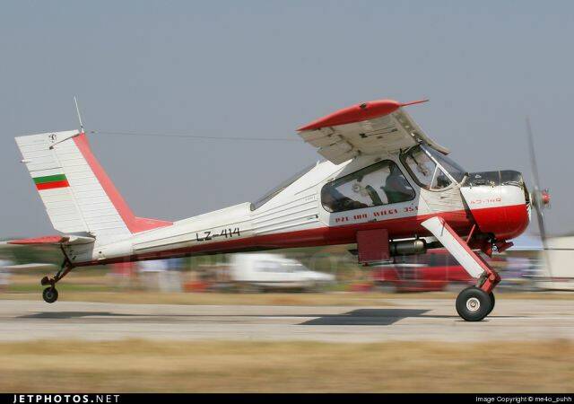

請問PZL 104 Wilga 35 拖機   實機 的主翼和水平尾翼為什麼 沒在同一水平線上呢 也就是主翼看起來有一點揚角
如要做遙控飛機 要作和 實機有一點揚角的  還是做一樣水平的呢
73158_1233659018.jpg [local]2[/local]

用一張照片很難準確的判斷主翼跟尾翼的攻角是不是一致的,而且即使不一致、以這台飛機方向舵下方保留的缺口來判斷似乎水平尾翼可以在機上變更攻角,這在重心變動比較大的機型上面很常見到這樣的設計。
遙控飛機通常動力比較充沛,主翼、尾翼0度攻角,搭配2~3度的動力下偏角也可以飛的很好,如果主翼要搭配比較大的攻角,那動力下偏角最好從0度開始調節 嘗試。
