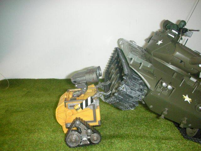

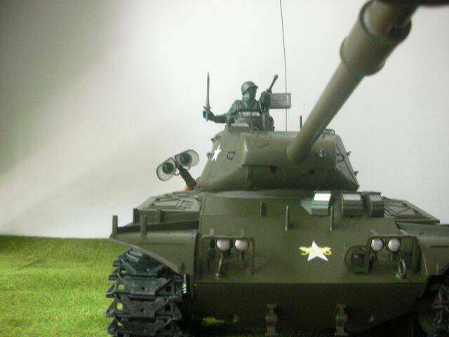

  這幾天把50機槍的槍管切掉~~重製一根新槍管~~使用透明光纖棒~~硬度夠~~切下與原槍管一樣長度再噴黑~~在槍身裡面埋入紅色LED燈~~在開槍時~~槍管會亮~~並把原先倉門前的機槍LED燈的線路給截掉~~並在槍座上鑽孔跑線路~~完全隱藏化~~外表看不出任何線路~~過些時候再來想想塗裝.....
瓦力初次與大家見面.....
瓦力一出現就把戰車給抬起來了

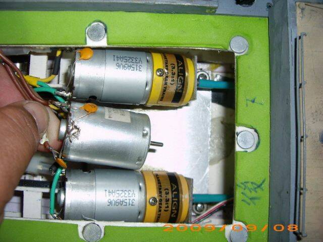

圖為400級強磁馬達(不好意思,因為已架設在船上,只好這樣拍),拆下看過他的漆包線比恆龍原廠的馬達還要粗,扭力也大原廠的許多

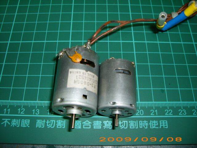

圖為恆龍原廠380馬達(左)及350馬達(右),但軸徑不同,380為2.3mm. 350為2mm
圖為400級強磁馬達(上.下)及原廠恆龍380馬達(中)比較下,其實大小及軸徑都一樣,但兩者轉速及紐力就差很多(400級優於380)
