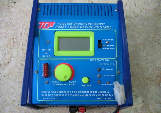

小弟剛玩電車幾天,發覺RTR附的充電器,光是充1800mah的電池就要好久= =
於是買了二顆EP4600mAh鎳氫(新)和一台高階一點的充電器(中古)
心想剛玩,鎳氫應該可玩一陣子,所以充電器也只找可充鎳氫就行
今天拿來充的時候,覺得怪怪的
按快充模式,調2A充電,充不到10分鐘就跳掉(變慢充)
說明書上說這樣就是充電完成
心想不會吧!!快充有那麼快哦.....
調2A充,估計最少也要2個小時才能充滿
試了好幾次,還是一樣
這台可以4A放電,用4A放電放了二次,再充還是一樣,不到10分鐘就跳回慢充
充電器如圖
是我使用上有問題嗎??還是充電器or電池有問題??

 樓主| 發表於 2009年9月7日 01:04 PM | 顯示全部樓層
回復 2樓 @阿豪@ 的帖子
這台的說明書是英文的,大約看了一下
和瑞集有出一台外型差不多,功能也差不多
使用方式應該也是差不多的
按mode
一次 快充
二次 放電+快充
三次 放電
四次 循環
今天也有打電話問過賣家,他說他都是充1700mah的電池
電壓調最大,大約10多分鐘就充電完成
賣家說使用上都沒問題= =
會不會是我使用上出現問題?
這裡有使用說明
http://www.tlp.hk/files/TL-15%20CHARGER%20USER%20MANUAL.pdf
麻煩一下各位達人,幫我看一下是哪裡出錯了
大約了解的是快充完成後,跳回慢充就代表充好了
但是ep4600,只充10分鐘就跳回慢充= =

你可以用電表量量看充完電之後電池的電壓...
4600MA的電池可以在10分鐘充飽. .太神奇了傑克. .
試想1C充電的話4600MA還要4個多小時才能充飽.鎳氫最高可以承受2C充電.也就是說4600MA的電池可以用9.2A來充.但是也要30分鐘且對電池會很傷.再說這台充電器有支援到這樣的充電安培數嗎. .應該沒有吧. .
如果是我的話我會找賣家幫忙處理.把問題找出來.賣家不能因為一句"我用都沒問題啊".就把問題通通推掉.

 樓主| 發表於 2009年9月8日 12:14 AM | 顯示全部樓層
回復 5樓 andy1414 的帖子
電池冷冰冰= =
今天下班又試了一下
二顆ep4600都先玩到沒電,再試快充
這次更快,不到5分鐘就跳慢充了
拿三用電錶量,一顆7.3v一顆7.6v.........
再拿RTR附的NI-CD電池,也是大約5分就跳掉,量電壓也是7.6V左右
這台準備要退回了,完全不能使用
