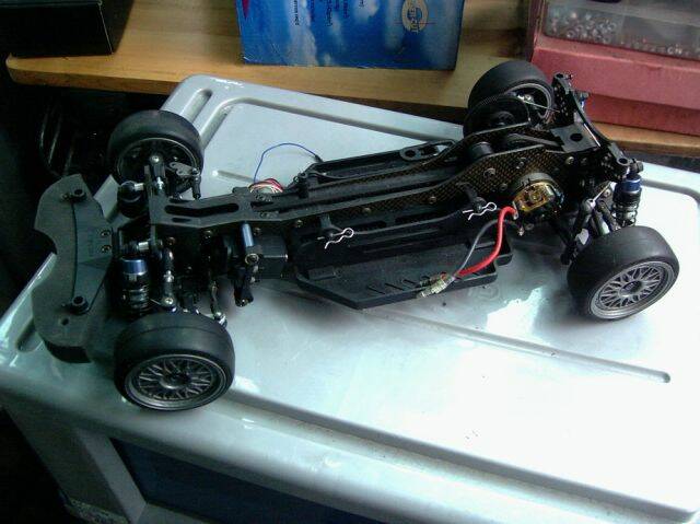

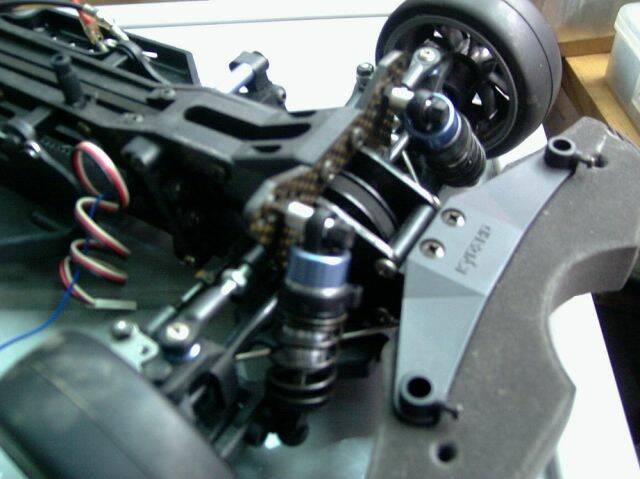

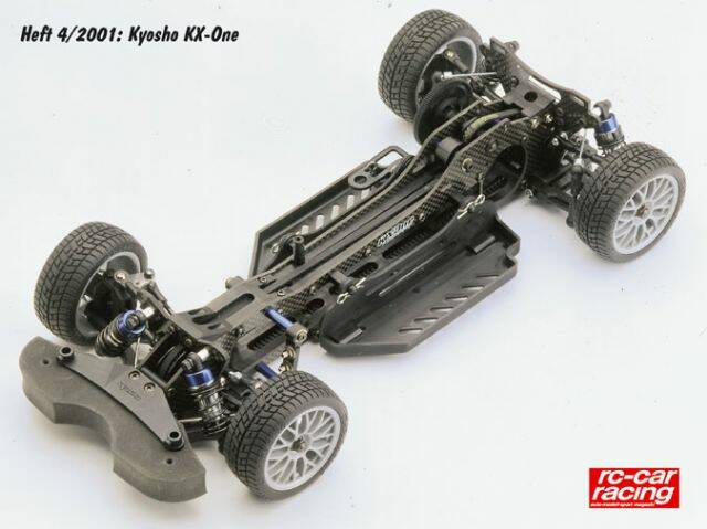

挖到電腦裡還有一台單皮帶車的照片ˇˇ
KYOSHO  KX-ONE

發表於 2009年9月6日 10:32 PM | 顯示全部樓層
原帖由 新手一隻 於 2009年9月6日 12:49 PM 發表
挖到電腦裡還有一台單皮帶車的照片ˇˇ
KYOSHO  KX-ONE
我藏起來的車車也有人把她找出來喔?
這是KYOSHO多年前的作品,約在TF-3之後!
但是,賣的超爛!
