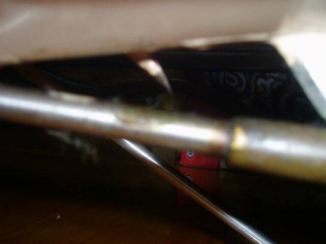

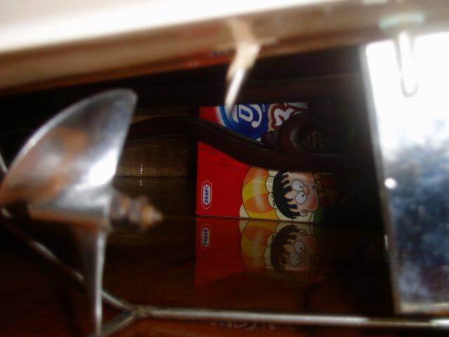

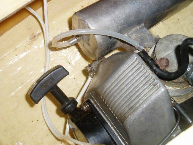

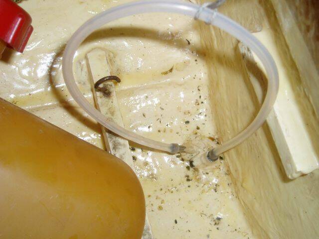

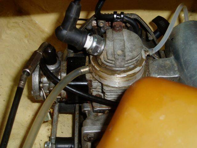

請問這北上科技的船冷卻管路的接法對嗎?
圖1:引擎水道接到排氣管
圖2:直接接,位於圖3的上方
圖3:位於圖2的下方,槳的前方
圖4:位於槳的後方,舵面的前方
圖5:由圖4的上方接到引擎左方的透明管(接引擎水道)

發表於 2009年9月4日 05:31 PM | 顯示全部樓層
這樣接好像不對;排氣管那是否是油箱的回壓........
發表於 2009年9月4日 06:14 PM | 顯示全部樓層
大大這樣是對ㄉ''''''''''''從引擎排出後接到排氣管'''因水冷ㄉ水是從排氣管排出船外ㄉ'''

發表於 2009年9月4日 06:15 PM | 顯示全部樓層
圖1:引擎水道接到排氣管  (O)
圖2:直接接,位於圖3的上方   (O)
圖3:位於圖2的下方,槳的前方   (O)
圖4:位於槳的後方,舵面的前方   (O)
圖5:由圖4的上方接到引擎左方的透明管(接引擎水道)   (O)
給你100分

發表於 2009年9月5日 06:19 PM | 顯示全部樓層
北上船冷卻水管路接法
請問這北上科技的船冷卻管路的接法對嗎?
圖1:引擎水道接到排氣管
圖2:直接接,位於圖3的上方
圖3:位於圖2的下方,槳的前方
圖4:位於槳的後方,舵面的前方
這樣看來有個疑問...進水口(圖4)跟出水口(圖3)沒有形成迴路.是不是遺忘了什麼
用排氣管內作出水口(圖1)...排氣管除了排廢氣及消音作用外.還有控制回壓.(跟排氣管內作出水口用意衝突)另外...建議水道管用一樣口徑
