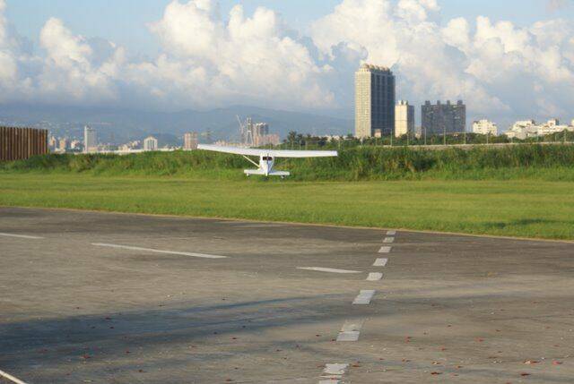

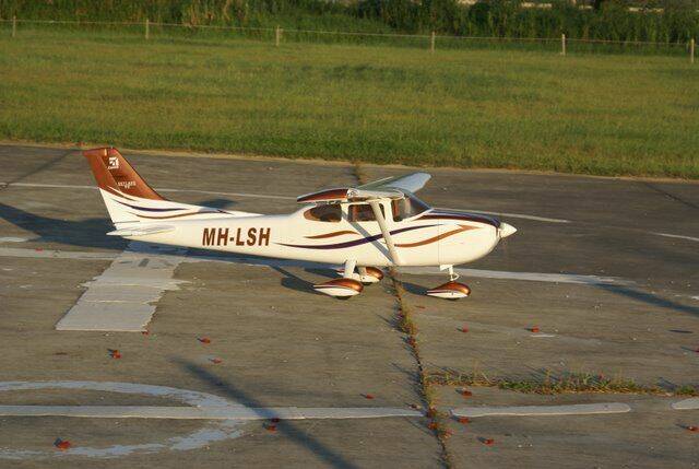

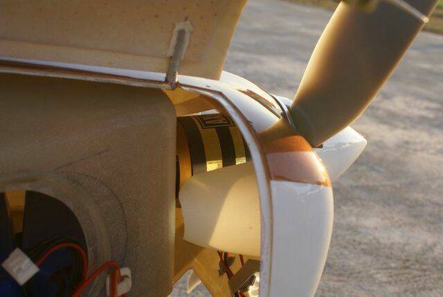

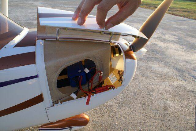

發表於 2009年9月3日 10:10 AM | 顯示全部樓層 |閱讀模式

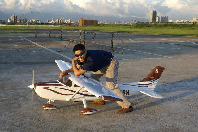

感謝小吳的協助及Jeti 200A ESCMotor: Axi 5345
ESC : Jeti 14S-200A
Battery: Hyperion 12S 10,000mah
Full power : 110A
Weight : 17kg est.
小吳忘了穿 Bikini 和高跟鞋
Cessna 原廠塗裝但我做了一些修改及新顏色
試飛前先照几張 免的沒機會

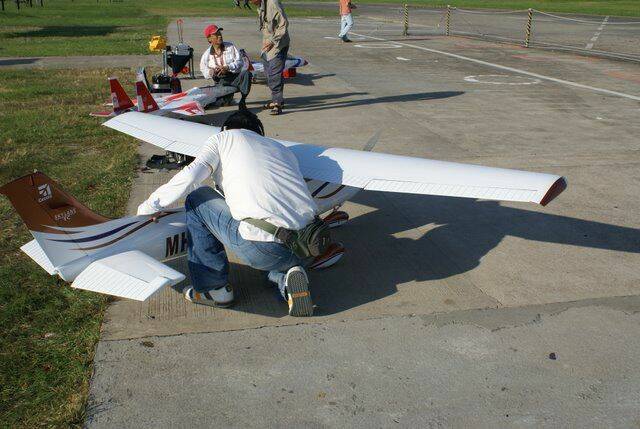

才17公斤 - 量重心要用吃奶的力氣?
[ 本帖最後由 matt 於 2009年9月3日 10:27 AM 編輯 ]

 樓主| 發表於 2009年9月3日 10:20 AM | 顯示全部樓層

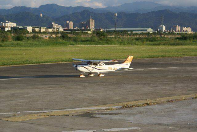

Full scale lighting system
試飛成功
