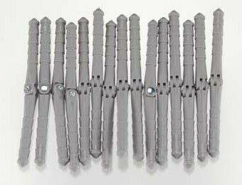

請教各位前輩...如圖那東西如何用...直接用AB膠黏嗎??
以前都用活葉片..我都會再上牙籤來固定並上AB膠,那這種
棒棒狀的只直接用AB膠黏不會脫落嗎??請教各位謝謝!!

hinge-point hinges
有興趣星期ㄖ詳細說明
發表於 2009年8月31日 07:00 PM | 顯示全部樓層
大飛機都用這種ㄉ
放心用下去
上AB膠前
軸心部分先低個油(防止AB膠跑進去)

     本以為沒那橫向牙籤會脫落不太敢用說,大大這樣說因該是我多
慮了!!感謝..
發表於 2009年8月31日 08:35 PM | 顯示全部樓層
這是CESSNA的FLAP用法,可以參考一下....
