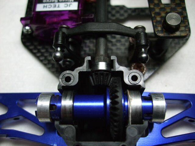

這台小貨卡一路玩下來.從碳刷系統玩到暴力無刷系統.都一直擺脫不了差速掃齒的惡夢.調滾差.換輪胎.配齒比...就是會掃.玩起來都驚驚的.油門都很小心扣.
一直到入手正版RC-18T才知道.除了用料好以外.他還多了好多調整間隙的墊片.是左岸版本沒有的.難怪怎麼配都沒事(平平18歲~體格那A差價追??)以下讓有1/18小貨卡的朋友們做個參考.
要調整的位置

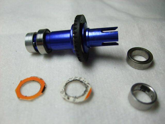

用厚紙板做的墊片.一共0.3~0.5mm
裝上去的樣子

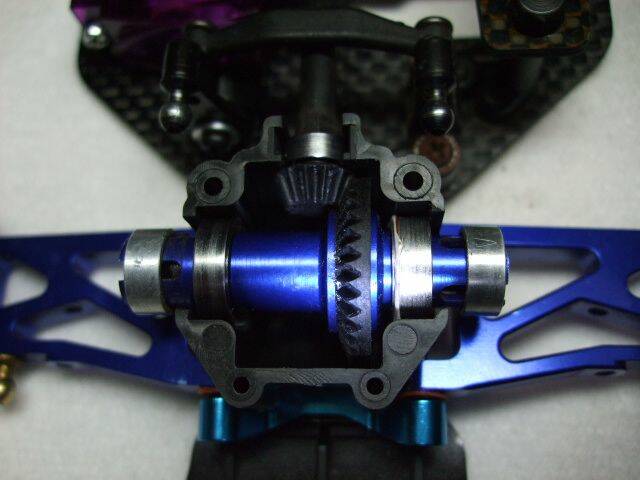

放進差速箱中.左右培林跟差速箱的間隙也要調整

大大用厚紙板用久了會不會爛爛的
可以改用車殼廢料做ㄛ感覺較優

喔喔~~這是個好建議.
材料是隨手拿的.沒有想太多...
