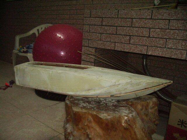

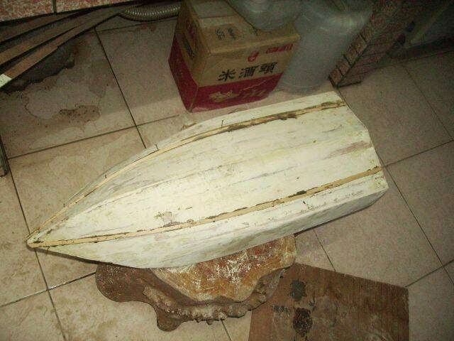

剛做好一個船底,有沒有人可以教一下船底水線怎麼做比較快 ?

去木材行~買三角木條來黏較快
 樓主| 發表於 2009年8月27日 01:43 PM | 顯示全部樓層
回復 2樓 rod 的帖子
1.是先黏好再上纖維嗎 還是上完纖維再黏 怕纖維不好定型(水線左右各一條夠嗎)
2.我是做差不多80-90公分船體 如果纖維包覆木頭會不會太重 不曉得會不會沈.

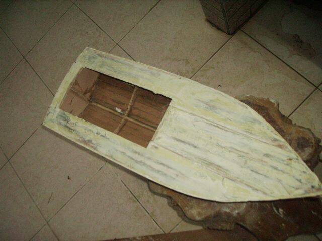

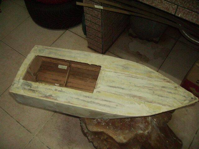

這是我跟我老爸的傑作 (失敗了一艘 這是第二艘,感謝老爸提供金錢、工具與指導 ), 謝謝你, 我會努力的,
昨晚又補了一次土,今天再打磨完成,就要上纖維了 完畢後我會再 po照片
B3656/540XL  /KV1800/KV2600 如果用這顆推夠嗎

建議使用使用1800kv扭力較大,對於槳的選擇範圍較大,
電池電壓~使用7.4~11.1v 約5000mah電池(可並聯)
驅動方式可以使用直驅,出軸於船尾處底部0.5~1cm 半浸槳方式
驅動效率與電裝負載比較輕鬆應付!
