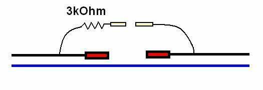

请教两个问题,1.每次给电调上电时,插头上都会打出一团火花,特别是电压高的情况下,火花更大,打蚀了插头就不好了.一般如何消除.
2.使用了2.4G的接收机后,电调和接收之间就不用choke了,是吗?
谢谢!
1. 平行接上約3kOhm的電阻bypass, 接power時先接bypass, 再接主電線. 這可以拉長電容charge時的time constant
2. 理論上不需要,  我是接著心安

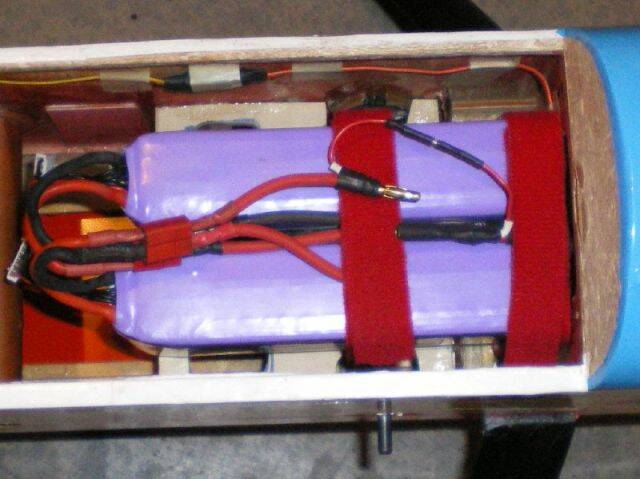

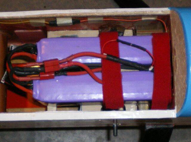

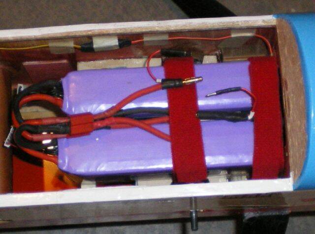

電阻不需很準確, 差不多就好.1/4或1/2瓦都可以. 飛完記得一起拔掉
裝好電池
先接上bypass線
再接上主電源
發表於 2009年8月28日 04:07 PM | 顯示全部樓層

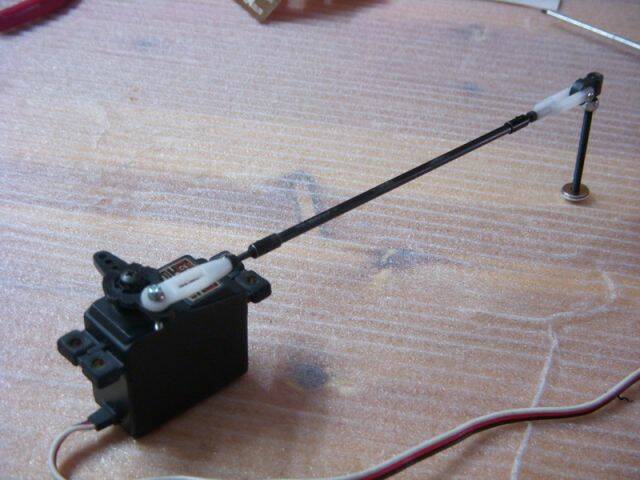

1.pushrod连接使用了Troy Newman的方法CF连threaded header,使用的中速CA胶上,轻,灵活,强度要经实战考验

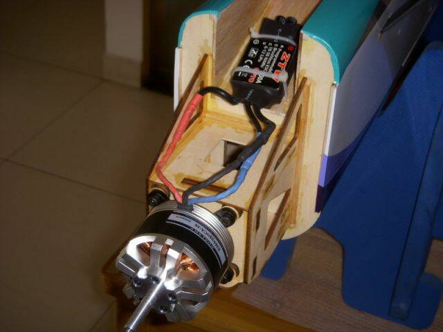

2.电机采用dualsky 6350ca12 ,kv 310 ,质量:500g ,标称功率2kw,电调ztw 100A hv opto。

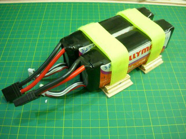

3.电池 fullymax 25c 3700mAh 4s*2,390g*2
准备用apc 17*12E和18*12E的桨试验,6分20秒左右可以飞完一套p09动作,所以时间设个6:30就够了

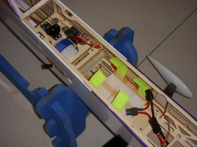

4.battery bay and receiver futaba 617fs, sanyo 700mAh nicd 4.8V供电
5.fullsize
ready to roll out. takeoff weight: 3900 g wingspan:1720 lenght:1810。

我也用這個push rod配置, 619趟沒出槌
servo是那一種 ? 重量 ? 電機不需考慮低速時的震爆, 用mini servo就可以. 我用Hitec 225MG, 一顆27公克
ESC到馬達的三條電線編麻花可降低干擾
