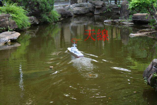

參考圖:天線位置
參考圖:天線位置

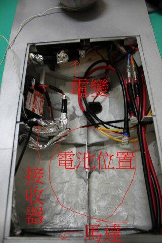

參考圖:內裝配置
參考圖:內裝配置

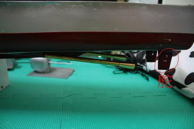

參考圖:舵的大小
參考圖:舵的大小
參考圖:舵和全船比例
參考圖:舵和全船比例

但在倒退失控時,前進的控制卻是正常的,而且倒退的距離真的很小,為什麼會這樣呢?對了馬達是否有焊濾波電容嗎  這樣應該不是失控吧 因為你前進正常 應該是電變的問題 電變到車前會先剎車 過一兩秒 才會真正到車 這是電變的保護機制 如果你到車時 伺服器也正常做動那就不是失控了
2.不知道是不是我的舵太小,還是船身太長,船的轉彎半徑超大,也就是說不靈敏。舵面短小 船身長 轉彎就會不靈敏
此外倒退時舵就失去轉彎功能,這樣是因為舵太小嗎?倒退時舵在前方效率就差

電變是正常的,再家裡面測試前後都沒有問題,伺
服器在倒車時也做動正常,我在懷疑是不是環境干擾訊號,
我在把天線拉多一點出來試試看。
舵的部份我決定加大,雖然會跟船圖的比例不同,但應該也只能這樣解決囉!
