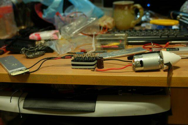

       回到家裡想起阿慶那哀怨的眼神臨走前還不甘願的說,下禮拜全部拆換省電一點的司服機在來試試看,果然是一條鐵錚錚的好漢,只是我心裡一直有疑問製作這東西好像不太難吧,以前高職(18年前)就有學過穩壓電路裡,有不少可以適用的電子零件不過年代久遠,但是還有一點印象,當下開啟網路開始搜索終於被我找到嘿嘿嘿嘿嘿..........我是小黑(開玩笑的)。
    不囉說下午騎著機車就到電子材料行買一堆零件,只是淡水這種小地方真的賣很貴,整理一下思緒開始黏阿黏阿黏的,悍阿悍阿悍的終於完工了,本來是想要洗電路板來安裝,不過基於試驗階段性質不用那嚜講究了,連麵包版也省了就跟以前真空管電時代依樣全部跳接哈哈,整體來說看起來有點奇形怪狀不過應該是OK的啦,體積還真不小問題又來了,我沒有7.4伏特的鋰電池可以用。

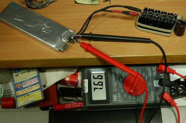

     不過就這麼巧飛友徐醫師這禮拜送我一顆壞掉的電池,嗯...22.2伏特的壞掉了,丟了可惜就送給了我(小許常說的這種朋友應該多交幾個)不過,我只把其中一半沒壞的留下帶回來,趕緊把他翻出來再拆掉一顆,然後我就把它拿起電表量一下電壓7.66伏特,兩顆鋰電輸出電壓7.66伏特電池粉正常,其實小弟沒有在玩電機的所以有這顆可以試驗已經很滿足,OK好啦重點來了,好戲上場啦萬事具備只欠東風(不是東風牌電池),電池有了在來就是悍上金插因為剛好找不到開關可以用,給他瞄準接頭以後,很用力又輕輕的把電源插上去,可是心理預想的情形沒有發生,以為會出現一點火花就像電機接上電變時會有火花,心中納悶失敗嗎?不過電路在沒有負載的情形下好像也不應該有火花吧。
      拿起電表量一下輸入端依樣7.66伏特正常狀態,也感覺不到有溫度,好準備開獎啦.....測量輸出端.5.01伏特,哈哈哈哈...嘿嘿嘿嘿...好像成功了,不過光有電壓沒有電流還是電流太小好像是白搭,問題來了那該怎麼測試?今天在電料行看到一顆電流表20安培的要價300元,買不下手,東挖希挖的被我找出一顆幾年前滑翔機改裝引擎後留下來的白馬達,接到輸出端果然會轉耶.不錯不錯感覺粉好,在來把馬達附的螺旋槳裝上去提高負載,通上電瞬間反扭力嚇了我一跳,還把包裝紙掃了出去好像還滿猛的耶,一開始這顆的設計是工作電流持續10安培電壓5伏特(可以適用目前市面上所有的司服機,一般鎳鎘電池充飽電時電壓約5.3V),看來是OK了而且比鎳鎘電池穩定,接下來就是實機測試了,不過用我的機子來試?開什麼美國玩笑在怎麼樣說,也要阿慶來試用吧朋友是幹什麼吃的,再說誰叫是他給我靈感跟衝動呢?(小許常說的這種朋友多交幾個,迴盪在腦中.呵呵呵..........)。

接上以後測量7.66伏特
接上以後測量7.66伏特

裝上螺旋槳提高負載
裝上螺旋槳提高負載

大大~
位什麼7805需要用到這麼多顆阿??
麻煩大大交一下
發表於 2009年8月24日 11:00 PM | 顯示全部樓層
挖.....10顆ㄝ
我看不只10A喔...在*個2都沒問題
發表於 2009年8月24日 11:10 PM | 顯示全部樓層
原帖由 CFI-MASON 於 2009年8月24日 10:44 PM 發表
大大~
位什麼7805需要用到這麼多顆阿??
麻煩大大交一下
應該是7805一顆安規可以輸出1A,並聯可以達10A供應電流
 樓主| 發表於 2009年8月24日 11:27 PM | 顯示全部樓層
回復 2樓 CFI-MASON 的帖子
標準7805電路單一顆可以供應1A的穩定電流.所以在併聯了10顆以後理論值可以高達10A電流.而這顆IC的成熟度非常高.所以持續10A應該是最小的輸出能力(加裝散熱器).再輸出端外加一顆電容.可以提供瞬間電流的需求更穩定.很多人知道這顆IC.所以10A是穩扎穩打不灌水的.所以應該很實用.不過要看阿慶敢不敢幫我試用啦  ㄏㄏ
 樓主| 發表於 2009年8月24日 11:33 PM | 顯示全部樓層
回復 3樓 saab882002 的帖子
恩 看來很多大大都是內行人ㄏㄏ...
小弟只能保守的說出10A理論值.不過這樣子相信短時間的超電流負載(15或20A)應該也是OK.只是肯定會傷害晶體本身吧.所以外加大容量電容也是可以提供瞬間的輸出.
