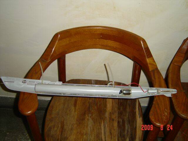

近來肖想這朱淺艇
我記得n年前曾經po過了
不記得為什摸原因停工了???
各位前備看看它還有沒有救
我不要求它做粉難的動做
只要能淺衝就好
感謝!

發表於 2009年8月24日 09:12 PM | 顯示全部樓層
沒丟到拉雞筒前都有救
動力留用
原來的WTC拆了他
船殼給他從水線來個大切割
改成上下合模
準備膠版 泡棉 螺絲 自己做個WTC

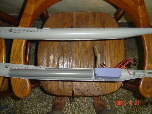

 樓主| 發表於 2009年8月27日 10:16 PM | 顯示全部樓層
今天的進度:
原來的wtc丟掉
改換水電行買的pvc水管代替
電動pumper坐大切割節省空間
