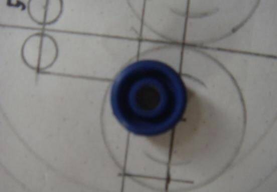

現在遇到個大問題,本來我準備馬達直接放水裡,不安裝在WTC里。但想想看起來不好看!就買了U型密封圈,密封圈的孔直徑是4MM,爲什麽我的馬達轉起來負載感覺很大,轉了1,2秒馬達就很燙很燙,不知道怎麼解決??
就是這個密封圈,大家幫忙看看
就是這個密封圈,大家幫忙看看

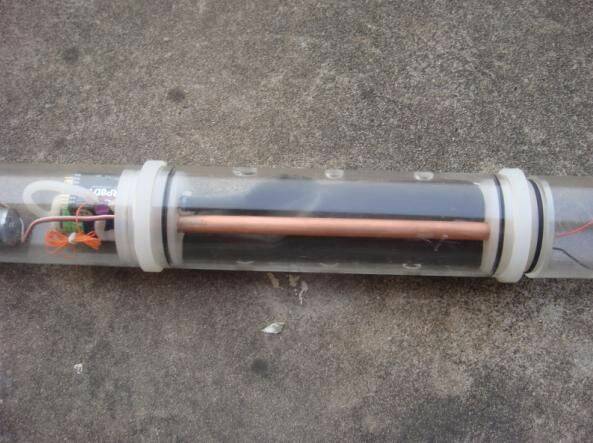

這是最新的進展
這是最新的進展

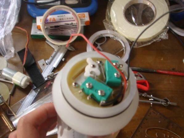

控制氣閥和氣泵的微型開關
控制氣閥和氣泵的微型開關
整體。。
整體。。

大大的U型密封圈是浸在水裡運行测試的嗎? U型密封圈絕對不可在沒乾的時侯運行的
是 4mm 還是 5mm 的?
 樓主| 發表於 2009年8月22日 07:39 AM | 顯示全部樓層
是4MM的,在工作室試的,還沒在水下試呢,就是這個密封圈很緊,他寫的是4MM,我一定要用4MM的軸嗎?能不能把軸的直徑用車床車小點,3.9或3.95MM等。這樣馬達轉動負載太大了!
發表於 2009年8月22日 07:47 AM | 顯示全部樓層
在沒水的情况下運行一定會把這個密封圈燒了. 密封圈是依赖水來潤滑的.
再換一個新的再放入水中試試吧. 千萬不可把軸的直徑用車床車小點,否則漏水
