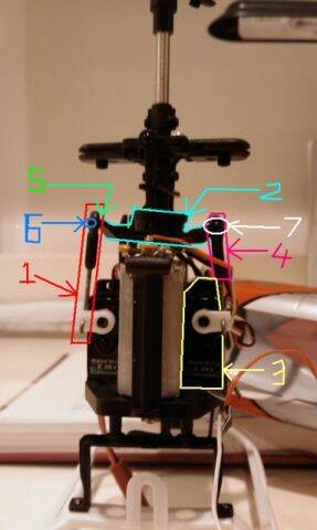

前幾天買了一台esky hunter後來撞了幾次後感覺發射器在怎麼微調飛機都會以繞圓的方式亂飛(不是自轉)
上網做了功課 而且自己又看了一下應該是擺臂的問題 因為那個圓圈圈已經不level了
但是我完全沒有任何概念身邊也沒有人可以教我怎麼調擺臂
有人可以一步一步的告訴我嗎? 例如把照片中的哪個地方卸下來然後先把發射器電源打開,把全部微調都用到中間,在接飛機的電池之類的步驟
這樣我好一步一步跟著做 在這裡先謝謝各位了

圖由上至下(圖3) . 看似十字盤無呈水平 . (先確定十字盤是否呈水平 . 或調整)
步驟 : 1 將遙控器電源開啟 . 油門推桿收底 . 將所有微調至中... (再把遙控器放離機仔旁邊一點 . 電源開著別碰)
           2 接上直昇機體電源 . 待收尋作動停止...
           3 將兩顆伺服器上的拉桿 . 撥離十字盤上的球頭 . 無工具的話則以指尖從拉桿套環頂(就是拉桿與十字盤球頭接合的那個圈圈的上方) 朝外施力摳出即可撥離...
           4 拉桿撥離後 . 將十字盤調至水平狀 (以目測即可 . 擺平就好) 要以十字盤水平為準不能變動 . 再來調整伺服拉桿的長度 . 抓住拉桿套環以順 逆時旋動拉桿套環即能變動長短 . 確定拉桿長度適中的方式簡單說 . 以伺服拉桿套環上的圈圈對一下十字盤的球頭 (先別扣上) . 十字盤置平不變下 . 那圈圈能順利對上球頭為止 . 確認後扣上 . 然後再目測十字盤水平有無偏差 (有平就好) 若又跑掉 . 依步驟3接4再調一次...
先試試看吧!有問題再提...
加個圖解
1 .伺服器拉桿(左 右)
2 .十字盤(須置平)
3 .伺服器(左 右)
4 .伺服拉桿套環(左 右)
5 .類此處以指尖將套環朝外摳出 . 即可與球頭撥離(左 右)
6 .圈內那顆圓珠為十字盤球頭(左 右)
7 .就是那個圈圈(左 右)

 樓主| 發表於 2009年8月22日 11:55 AM | 顯示全部樓層
哇哈哈哈 高手就是高手 有圖解說又詳細
像我這種沒經驗的一次就搞定了 太謝謝你了
