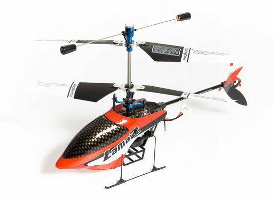

小弟的LAMA2今天收到了.可是不是很聽話也. .升空之後會亂飄..試過調整遙控器上的微調.有時聽話有時不乖. .玩了4~5顆電池.快丟到拍賣區了.救命ㄚ... ...
請教大大們要如何調機...
就是它:

飛到適當的高度就是停懸.這時就可以開始調整微調機子前.後.左.右了.....
飛行時.....家裡面的冷氣最好關掉會比較好穩定飛行喔.....
我飛是SOLO 2.4G迷你直昇機.跟您的機子飛行特性應該是差不多

請問是完全新手嗎?
如果是的話,機子應該是正常的,要靠手修,這一台再怎麼調都沒辦法調到像SOLO一樣(推上去放下遙控器還能用手推著屁屁飛),因為這台算雙漿微型機中較靈敏的,速度也可以蠻快的,可以在客廳飆機,SOLO就不行了,推到底還是慢慢走!
我剛買來也是摔很慘,大約玩個幾天就可以上手了,要摔的時候一定要收油門,否則很快就掛了,把機頭拆下由裡面點快乾,否則機殼一撞就裂了!

有前輩告訴我,因為LAMA2的上下槳距離較遠,不會有打槳的現象,但是會有鐘擺效應(假如我沒記錯),以上槳為圓心,作大公轉.
在飛行時,都要一直修正它的飛行狀態,它就可以很穩定,當要發瘋之前,要趕快把它反向修正回來,
所以,要了解它的"癖性"與訓練手感,"提早"修正之,"類似",甩尾時的反胎,只是甩尾是平面運動,直升機更複雜
