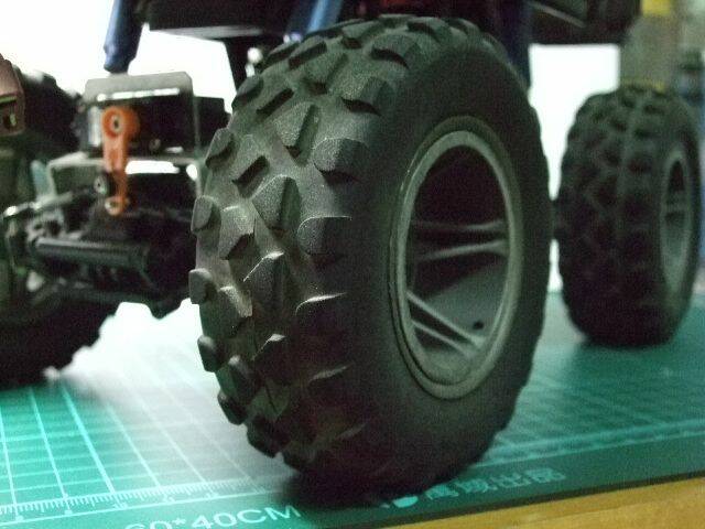

這是我接觸攀岩的第一台車.剛開始是大腳.不過一路玩下來不知怎麼就變成這樣了...
很久沒玩了.灰塵好多...
輪胎太大了.有縮框+縮胎

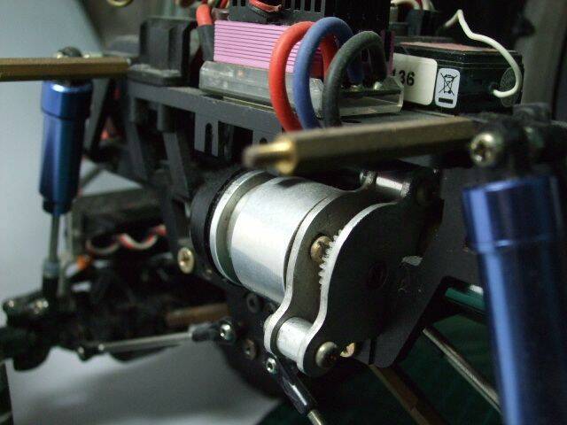

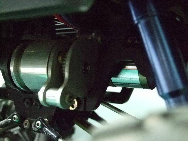

外掛的二次減速系統
另一個角度
馬達就在中間了

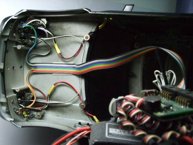

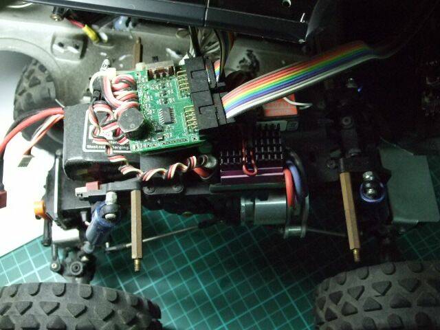

有方向燈+煞車燈+第三動霧燈的燈光系統.
燈光系統的控制機板.倒車還會BB叫

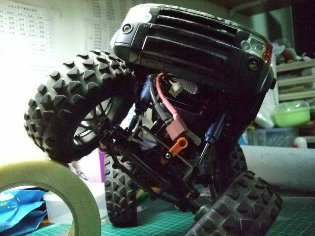

攀岩車指定動作
有玩a攀的前輩請多多指教...獻醜了

那組減速組我賣掉了耶~
害我偏一邊的減速組!
可是這樣改還是覺得軸寬小了點~
我好在意這回事阿!
那組燈光組我本來也想買來裝在車上耶!
好用嗎? 感覺超酷的說!

減速組不錯用.不過我是用手工銼出來的.準度差了點...
為何會偏一邊啊?是因為馬達反扭的關係嗎?
燈光組很讚.你可以照你需要的樣式跟他討論製作.完成度很高.
我的大燈+霧燈可由第三動開啟.大燈全油門會閃爍.方向燈有追加葉子板位置.模式是恆亮+轉彎才閃.尾燈開燈時小亮.煞車時大亮.有加第三煞車燈.大概就像歐洲的全時點燈模式就對了.
無刷多一套.裝上去試看看.不然碳刷太耗電了.後來想到可以裝低KV值的.這樣就可以不用裝減速組了.
