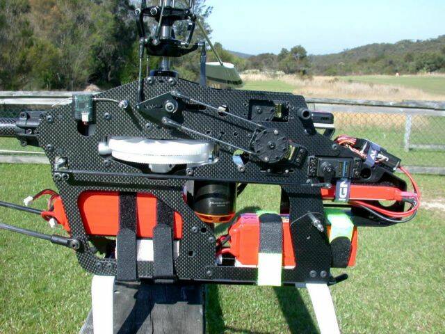

依據外電報導, 動力太大了, 要改大齒盤成為M1齒模, 不然會掃齒,
改裝件M1大齒盤已經可以網購了, 先試試原廠大齒盤在說
全部到齊, 準備改機
全部到齊, 準備改機

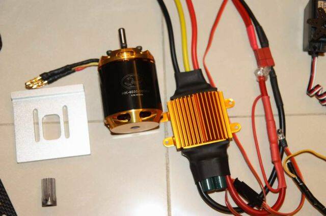

560KV + 12S 130A 的強力心臟
外國進口的改裝件,在側版鑽四個孔,就搞定

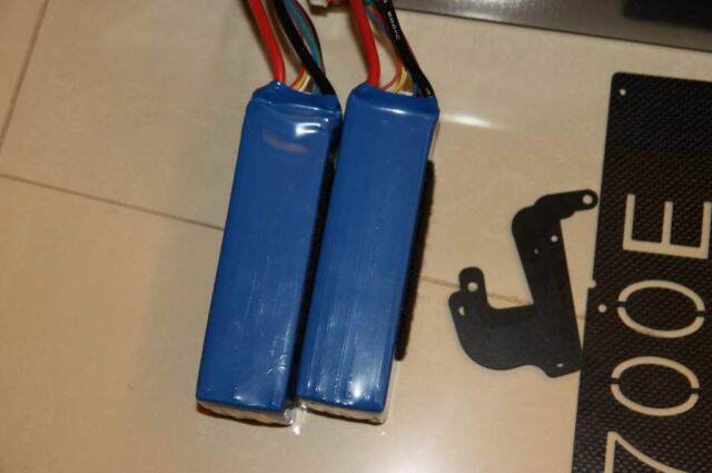

好馬也要吃糧食
好馬也要吃糧食
電裝便宜裝
電裝便宜裝

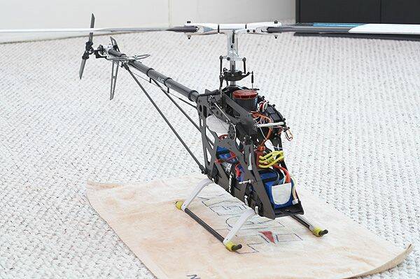

樓主那套完成後
樓主那套完成後

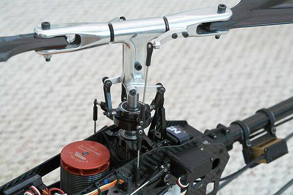

小弟預計配置
小弟預計配置
無平衡翼系統
無平衡翼系統

這套旋翼頭組, HeliDirect 已經有在賣了, 再配個Mikado 的mini 三軸, 若你是JR/Spectrum的系統, 更可以省去接收機, 讚啦

圖片二中~電辨正極線與T插之間有一個金插與線~那是防火花裝置
12S電壓超高~這裝置可保護你的電容~記得先段開防火花裝置6MM
金插處~接上12S電源~等的幾秒電變開機了再接上6MM金插即可飛行
~以上供你參考~!~
