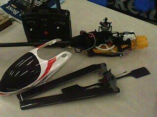

今天6顆電池全飛完.第6顆差一點摔機.原來連續5顆電池
開 IDL.也會造成機件鬆脫.副翼拉桿一邊差點鬆脫.造成
機子一直側傾.飛遠後很難控制.好不容易飛回來降落才
發現.不然這次又得所費不資.剛換上的碳纖槳及玻纖機
頭罩就2 K多ㄛ密佗佛......

發表於 2009年8月17日 01:51 PM | 顯示全部樓層
請問您
昨天我拿EXPERT到戶外去飛飛(當然還是只敢對著尾巴,頂多左右搖一搖晃一晃而已),因為是戶外所以可以飛高一點點(說高也沒啦,頂多兩層樓高度),可是發現一個問題,就是每當固定一個高度停懸時,方向一變化時(比如說左右副翼動作,或者前進後退)那個高度落差就會很大,就是高度往下降非常非常多!雖然知道向下分力被左右或前後分走時,高度會下降,但是我的是下降的很誇張(雖無法提供數據,比如往下掉多少公尺之類的),請問您的會這樣嗎?(我是有點擔心是不是有摔壞什麼。)
PS:因為昨天碎石子地,接近地面時機子太斜,尾槳打到地面,碎石子彈起來,居然打凹了尾管,真厲害,尾槳當然小小缺角,嘻嘻。

innovator的特性
你的機子轉方向會降高度?我的倒沒注意這個問題.向下分力應該也沒這麼嚴重.我猜你應該還設定在定速模式飛行.我的機子已經設定在2200轉速飛行.
還有啊..既然你可以停懸2樓高.你怎嚜不嘗試往前飛.做航道飛行呢
我現在除了摔機以外.我每次飛行都會進步.現在我可以倒飛.連續倒飛.倒飛停懸.正翻.側翻.後翻.內滾翻.
昨晚我終於找到怎樣...鐘擺了.等我機子修好.我會去擺一擺呵呵....
ps.最近連續撞上後方電線桿的電線2次.損失慘重哈...
可是我記的我會飛innovatorg時.我就往前飛了.....你試試..滿爽的

原帖由 s4c 於 2009年8月17日 01:51 PM 發表
昨天我拿EXPERT到戶外去飛飛(當然還是只敢對著尾巴,頂多左右搖一搖晃一晃而已),因為是戶外所以可以飛高一點點(說高也沒啦,頂多兩層樓高度),可是發現一個問題,就是每當固定一個高度停懸時,方向一變化時(比如說左右副翼動作,或者前 ...
要不要試看看把馬達線拔掉,保持油門在停旋的位置,然後打左舵、打右舵,看主旋翼的pitch會不會跟著跑掉~
ps.我終於敗了innovatorMD530,試了一下停旋、航道,比我之前的E004還要穩定許多

回復 3樓 telewin0033 的帖子
有有有,有往前飛一下,再往後退,往左邊測飛過去機頭朝右再往右飛回來,真的好好玩,可是就是不敢把頭轉向自己。
關於『設定在定速模式飛行』我是沒有去改那部分,就....都是2200rpm在飛。我有發現若調微調讓主槳開始轉動時,這時候打『向前』『向後』甚至向左右,主槳會停掉會加速耶。(這這這也是正常嗎?)
不知道我有沒有在前幾次摔的時候,摔壞什麼?
