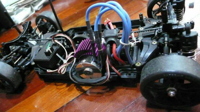

我現在大部分的時候都在玩甩尾,有時候也玩競速。
我現在是用sae 45a電變配3700kv馬達,用11.1v的鋰聚。請問一下,我現在的齒比是1:7.159,會不會太重了?
順便問一下,台中市有哪一些地方可以玩?我現在只知道文心跟龍井車場而已。
還有,ta05有甚麼地方需要改裝或墊墊片呢?(我是新手,不太清楚虛位的問題)
以上問題就麻煩各位高手幫我解答一下,謝謝

這樣的齒比競速OK
甩尾算偏重 建議退到8以上
墊片比較常用在 輪軸(5mm  擺臂(3mm

你可以把馬達齒換成17T 或16T
這樣的油門甩起來的比較直接
虛位的問題
你可以利用  搜索  這個功能
不一定會有TA-05的
但是可以參考
我也是用TA-05甩尾
互相研究研究
