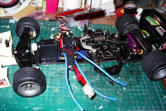

為了重溫20多年前玩遙控車的那份感覺,前陣子在網拍上買了一部中古的F103,車體結構大致上都還正常,截至目前為止,只落地跑過兩次,
(小齒17T,大齒63T)
第一次用號稱有28000~32000轉的V8超級馬達,全新的喔,(超級慢,吃電超級兇),是有比白馬達快一點點而已啦,搭配MC330電變(也是全新),吃7.2V電池,目視粗估大約50km/h左右吧,
今換裝3700kv無刷配SAE45A電變,同樣只吃7.2V電池,
估計也頂多60~70多km/h左右吧,
但是有個問題,裝無刷之後,常常油門一拜按到底,馬達反而不動,感覺上好像是無刷電變跳掉,(裝碳刷馬達+MC330電變則不會如此) ,需要慢慢催油門它才會聽話,
請問這是不是7.2V電池放電不夠力的關係?,
而小僧又對11.1V鋰電很感冒,(比奉祀ㄚ公勾咖累.. )
很想直接餵它吃13.2V的A123鋰鐵,但SAE電變又只之能幹到12V而已,
怕燒掉,真是教人難以抉擇啊,
直至今日,我怎麼也喚不回20年前玩DD車的那份快感,那年代也只有7.2V電池可以吃,速度上確能巴死油車,但我真的忘了當年是掛哪一顆馬達,因車是朋友組裝的,我只負責玩而已,但是車速真的好快,印象中只能前進,不能倒車,
相同的車相同的7.2V電.今日掛上新時代的無刷,跑得確沒當年快,還是說我對速度感已經麻痺了?,
還是說難道要我再走回頭路,找顆7T碳刷馬達,掛回機械式電變,餵它食12V電池,
截至目前為止玩過3種無刷電變,但是穩定性確都沒有碳刷電變來得好,
懇請諸位大德先進們指點指點,謝謝,

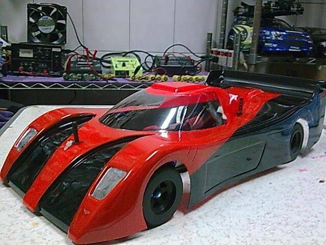

我是配好盈60a+8.5t油們下修至80%油們esp下修負50小齒35大齒93是p68滴直線加速超順喔!改平跑殼下壓力更棒!!!!
發表於 2009年8月13日 12:47 AM | 顯示全部樓層
原帖由 000001A 於 2009年8月13日 12:09 AM 發表
這個殼真的很漂亮ㄟ超水

F-103的車子裝SAE-45A 3700KV馬達的組合
在操控上你所遇到的問題原因在.本顆3700KV的短版馬達
當初是開發給四驅的甩尾車用的.標榜著..省電..但相對的馬達的扭力輸出就較小了
F-103是二驅的車子.雖然車子輕.但是由於重齒比的關系.重心及磨擦接觸面都在後輪上
所以在起動的扭力輸出上.要求是比一般的四驅甩尾車來的高很多
電變如用較小動力的起步設定.馬達的起動扭力不足以推動車身
而造成起步不良的狀況.就會發生你所描述的情況
建議電變的設定更改為
1-8 (看你的煞車習慣再做更改)
2-1 (拖曳煞車比較適合用在多彎的小場地)
3-4或3-5
4-5
5-4或5-5
6-3
7-1
8-1(鎳氫電池4.5V斷電)
SAE-45A (3700kv)的組合用在F-103
請放心大力的服用11.1V的電壓.不必擔心會有問題啦!
ps:拍謝啦!剛剛沒看到你的貼圖..由於你用的是小N牌的那顆3700KV的馬達
    扭力就又更小了(該顆馬達是380級的馬達軸心再加540級的外殼所以輸出的功率更小)
    還是建議我上述的電變設定.如無改善的話.可以更換正統的540規格的無刷馬達
    規格36 X 50mm
     電壓7.2v 可使用4000kv以下(不限齒比)
     電壓11.1v可使用3300kv以下(不限齒比)
你可是試試使用4S的A123看看.這顆電變限壓為12.6V.超過電壓值
只是無法開機而已.電變並不會燒掉.
所以囉!電變如能開機.就能使用
但是請注意BEC也會隨著使用的電壓升高.輸出也會降低喔!
如使用大扭力的伺服機最好是外加bec的電源使用
