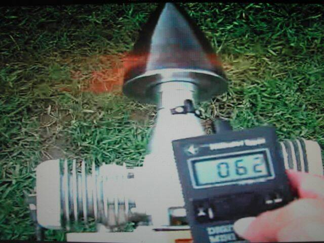

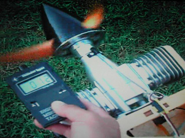

請問.配備.全都是新的嗎......連開關....延長線...引擎.飛機+12FG(72MHz版本)+149DP接收.沙母...等
.看能不能吧你的零件配備拍張相片來看看.......孩有您是第一次組汽油機嗎先把干擾問題解開把..................孩有.[.原廠數據為7500rpm 11HP, 似乎差很多].... 你莊28x10的是不會有7500轉的.....連進口貨也是.......如果莊26x10的可能有把...........這樣你知道没.....100cc用28x10.轉速5800.....6200....是罔好的.很叭了....用不一樣牌子的槳.....就有不一樣的轉速相差在100...到300轉的.比較輕的也會有差的.....cc數大不一定就轉的快內.....150cc用32x10的也才5700.....到6000內就叭叭叫了...知是卡有力一點兒以......我見過同是100cc到111的引擎的就...知有TXX106的轉的怏...又有力.........
