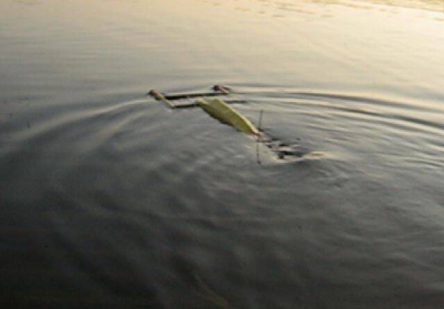

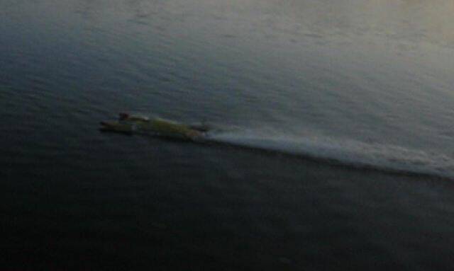

Neu 1512 motor ,2050kv, 7L (5000mah 25c)...
第一次跑......... 因為試跑只錄一小斷....
Y535.........111 km/h
紐力果然好, 蔣可以再上......
看看就好........

我上次用Y535 也是跑111km/h因該可以上V935/3跑跑看速度可以比較快
請問timjlo大不知你用Y535吃多少電流
重心設定在幾%的位置,
軸支架設定幾度
可否分享謝謝你跑的真快看來要創造新記錄了還你的蝦是跑幾V
