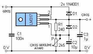

LM317輸入電壓可承受1.2-37V,最大負載電流為1.5A,而且使用簡單,只要外接兩個電阻調整電壓即可。
附上電阻的計算器
http://gc.digitw.com/Program/LM317-CALC/LM317-Calc.html
小弟剛剛有試做一個只要把R2那個電阻改成可調電阻就可以精準的調整電壓了
不要害怕LED會燒掉

這是一個方法.其實還有一種是用"定電流"的方法控制.
效果也不錯.

好東東.     補充一下 :   R2是電阻(不是電容),改成可調電阻.
電子電路圖上會看到 R,L,C開頭的元件.  R 是 resistor 電阻器的意思.  L  是 inductor 電感器的意思.  C是 capacitor 電容器的意思.  這三者電子學裏稱做被動元件 passive  component.   另外像 IC ,電晶體稱做主動元件.  主動元件要有工作電壓才會正常工作,   而被動元件 是不需要工作電壓就會工作.

科技進步 現在有一堆 限流二極體 & IC 可用
