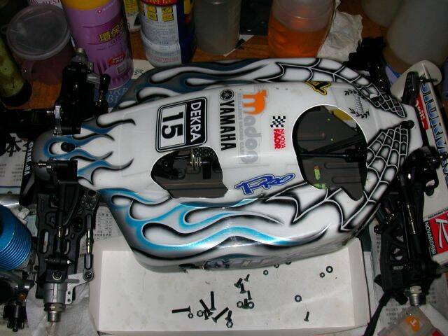

例圖(1)中的火焰(火焰塗裝算是彩繪車殼最簡單的)
用噴槍畫出黑色火焰再換藍色?
錯了!
先用籃色,藍色才是火焰的主色,黑色是陰影
(光是看好像簡單,其實際動手還是有難度~
藍色火焰線條要拉的美、對稱、柔和,我也辦不到
,因為你没有出錯修改的空間,它不是畫畫可用橡皮擦)
也是可先在車殼外部用簽字筆畫好
但是;在用噴槍時也沒辦法很順暢一氣呵成
線條拉的不太好看。

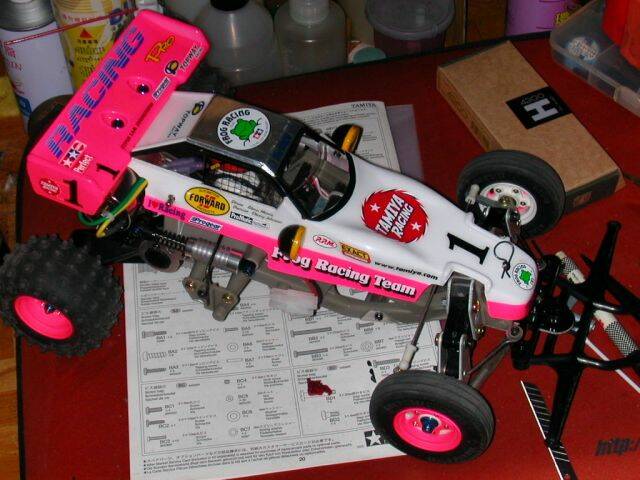

例圖(2)就是單純簡單的線條
利用紙膠帶把要保留的部份貼起來
像圖中粉紅色的部份
用紙膠帶贴出粉紅色的區域,白色的部份用紙張(如報纸)
把它遮蓋住,先噴粉紅色,乾了之後把紙膠帶等撕下來再噴白色就行
(想要較多線條多點配色也是如上處理)
為何不先噴白色?
因為白色是底色,不管車殼噴什麼顏色最後都要再加上白色
這樣白色的底才能讓你其它顏色更容易反映出來原本的色澤亮度。
