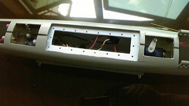

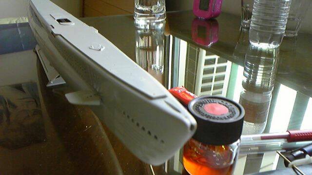

一直打算着暑假做只冲潜鸟,在网上潜了N久考虑从
小号手的1/144的33型,GATO小鲨鱼还有威望的U-BOAT 214,TYPE7C里选一只。
最后敲定选GATO小鲨鱼,因为他够大。
           开盒后一看这鸟内部空间还真大,当晚就跑到轮机学院徐函宿舍开工
     先用石膏翻个内膜做截面隔舱,本来想做4个密封舱,后来决定马达就做成水冷的(泡水)     第二天,悲惨的一天,因为搬宿舍把做好的瞭望塔丢了。。。。找来找去就事找不到,
     后来发现装模型的纸盒下有个大洞。。。。
     第三天,在压克力板上切割艇的截面,还真是累,还好有徐函帮忙,
     下回有机会用机器切。
     把WTC(密封舱)的骨架做好了,塞到艇里大小刚好合适,粉开心。
     第四天,把舵机架和舵机拉杆密封做好了,试试没有阻力,粉开心。
     第五天。。。(待续)

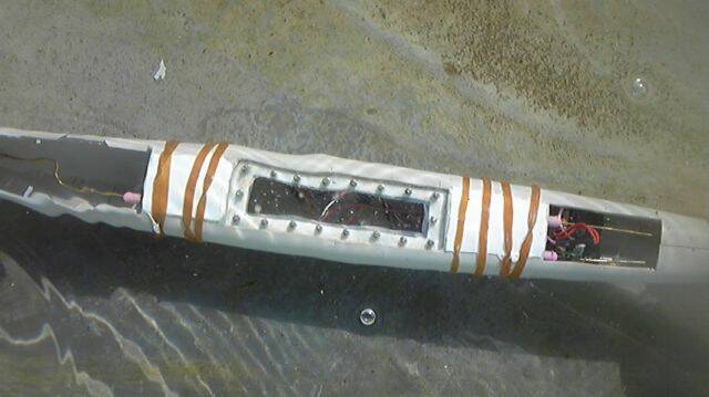

下水很成功
下水很成功

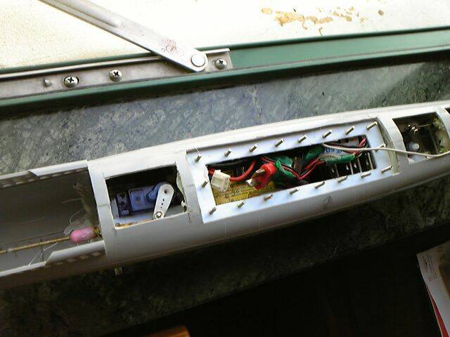

好吧,我服了。。。继续上图。

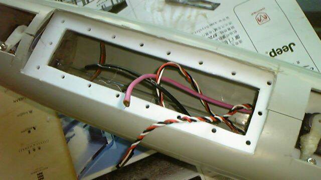

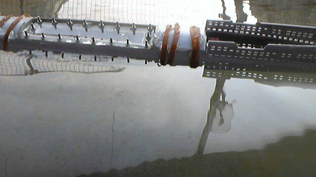

继续~~~~~~~~~~~~~~~~~~~
