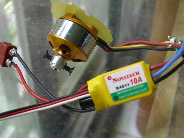

新的B4511   10A電變接如圖之無刷小馬達1400KTV十二極
無載起動正常
9x6槳時起動會頓  轉不起來
請問電變馬達不相容嗎還是故障品   新買的耶
馬達用亞拓  卡斯特25A都正常轉
說明書說電變適用二至十數極内外轉馬達  容易使用 但好像不是這回事 該怎麼辦

只有10a好像不太夠!尤其你又帶9吋槳!應該是你馬達轉動的最高電流大於電變的最高a數才會有這種狀況!為什麼你用25a可以正常轉動?另外馬達與電變間如果電線要焊死一定要使用熱縮套包住電線!t插的部份也是一樣!

用6x2槳極速電流9A  但起動也會頓  不順暢
用9x6槳無法起動  故無極速可言  是進角有問題嗎
還是該產品有睱疵
測試階段故未用熱縮套  焊接也勞固

這跟電變的關係不大!?novatec的電變我除了你手上這顆沒用過!其他30.40.45.60a的我都有!不曾有你這種狀況!!況且novatec的電變在國外賣的嚇嚇叫!焊接的問題不是勞固就ok了!冷焊也會發生這種狀況!!還有你的t插似乎也焊錯極了!正線是橫的!負線是直的!

t插接法如此十多年了   懶得再改 機子有七 ,八台電池十顆哩
新匠30 A  40A電變我也有隨便焊接也隨便配馬達也都ok
但新匠10A電變要配小馬達是否要指定品牌馬達才動得了
