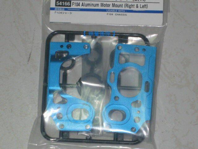

另外搖控車零件若為鋁合金 如擺臂等等的零件
是整塊鋁材去加工成型, 或是開啥種模具,成雛型後cnc加工

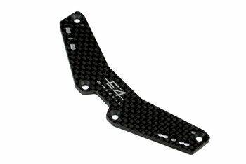

發表於 2009年7月23日 12:43 PM | 顯示全部樓層
我想你是要中部的加工廠吧,不然我公司是有在幫田宮代工碳纖維的部份,如蝴蝶板之類的,遙控車上的鋁件如果是量產的,建議開模用精密鑄造後再行CNC加工,如果用整塊鋁下去挖可能不符成本~供參考^^

發表於 2009年7月23日 12:52 PM | 顯示全部樓層
碳纖維板材只能用cnc銑床加工,不過費用不便宜,因為對刀子太損了.....而且對一般工廠也不想做,因為對機台的零件太傷了,且碳纖維粉在機台上不好清理。所以建議您,要做碳纖維的部份,要找專門的工廠。至於鋁合金的部份,大多的工廠都能幫您加工,問題是量及價格。

發表於 2009年7月23日 05:00 PM | 顯示全部樓層
碳纖維可以用高壓水切割來做,速度快,不過切割出來的邊效果差些。鋁合金如果數量不多,還是整塊鋁切割好些,開模的話成本要高很多,而且鑄造的零件后期氧化上色的效果也不好。
發表於 2009年7月24日 09:52 AM | 顯示全部樓層
複合纖維板有專用的CNC加工機械,刀頭是氣動的,旁邊有聯機式吸塵器  一邊加工一邊抽吸粉塵,粉塵用濕式集塵處理,加工其實還是很乾淨的。
只是在台灣有這機械的還真的很少接外活的,通常都是自家買來加工自家的東西,因為複合纖維板加工板材、刀具耗損很大,不是馬上接了工作就會馬上上機做的,必須等到整個工作安排滿整張複合板材之後才會開工。
但我也看過一些機械加工廠用舊的加工中心在切割複合板材的。做殘餘價值利用吧!
