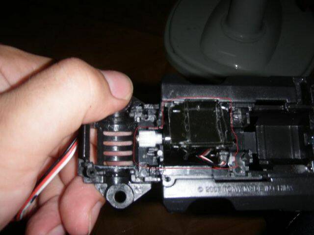

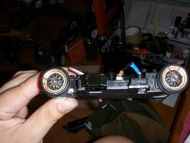

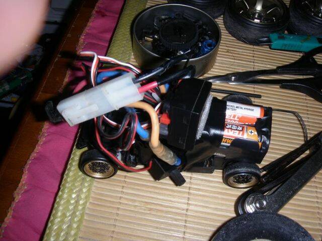

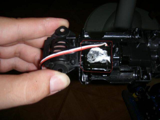

由於日前看到賴小弟大大的爆改版EVO9,讓我對TOMY的小車重新點起熱情,以賴小弟的改裝為然圖把伺服機裝上還有1/18的變電裝上就可以變成如同1/10大車的功能(沒有避震器),測試是裝101BK加上4顆三號電池的電池盒(爆重但只是移動測試所以不要緊),基本動作算是OK了但總覺得少了些甚麼,剛好手邊有一堆收藏的4驅車~~犧牲一台拆下傳動齒輪一裝~~竟然剛剛好~改好後~後輪轉一圈前輪轉1/4圈(如圖)因為不會算齒比就給大家算一下喔
前單的齒比是32:9後直軸是21:18~~

固定伺服機(上方圖)
固定伺服機(上方圖)
固定伺服機(下方圖)
固定伺服機(下方圖)
爆重裝的走行測試
爆重裝的走行測試

前後輪的旋轉差
前後輪的旋轉差
