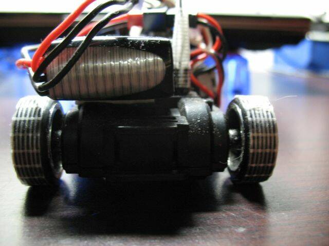

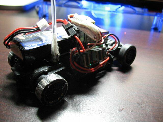

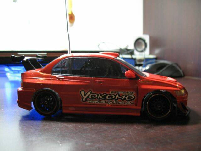

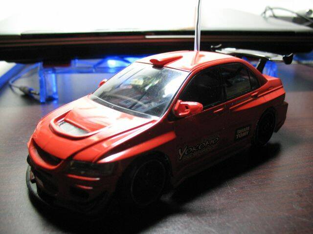

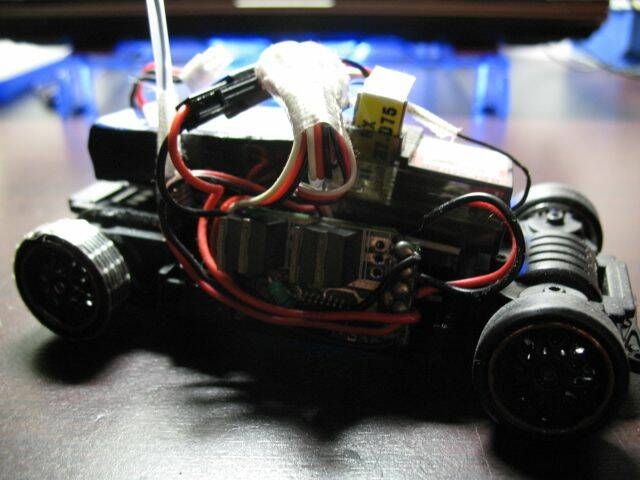

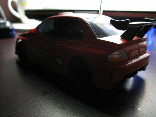

小弟就是這樣......買到存錢許久的喜愛玩具一陣子後會加以破壞,再從破壞過程學習新知
以下是小弟所學到的, 和大家分享一下.....如果有誤還請多多指教

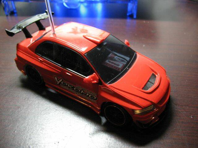

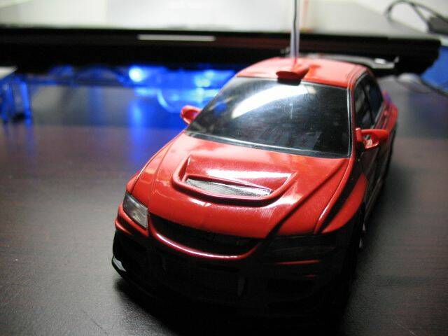

小弟購買的是  Mitsubishi Lancer Evolution 4.....理由是1.好看 2.比較高(好改) 3.他是紅色的

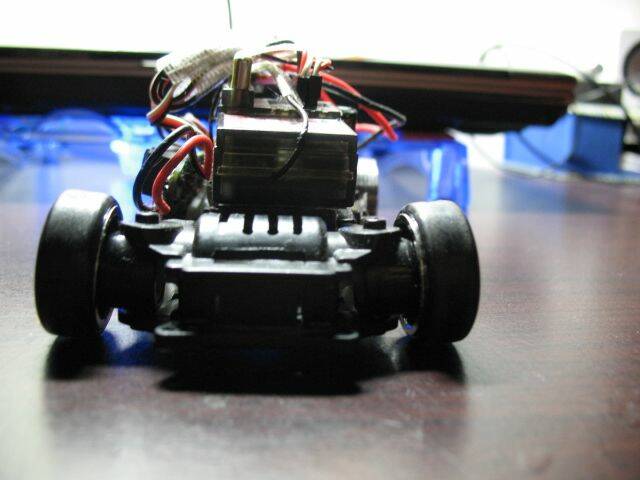

對於這台好玩的小車, 在完成改裝後...使用Servo會有轉向不足與右邊轉向不平等的問題.
所以小弟建議使用HY 小貨卡車的遙控器最為方便(好調整) 加上不同場地甩尾的性能也會大大的改變....但是只要調整適當她是依台我覺得比MINI-Z 4WD 好上百倍的車....1.便宜 2. 性能好 3. 省電 4.耐撞 5. 超好玩 XD

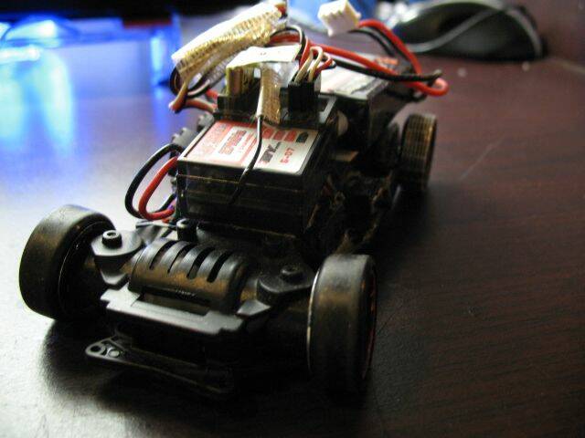

我使用的電裝如下:
7.4v Lipo 800mah, 130 mini motor, servo 15g, speed control (brush motor) 請找小的
and a
Receiver (any kind, better be small)
新發現!!!!  1.電池擺越靠近屁股甩的動作越像真!!!
                 2. 前車胎比較高的的部份像外後胎也向外(後胎請用玻璃纖維膠布or 交不包上僅僅一層) 解: 由於前胎磨擦力在此情況下較大如果可在後輪多加上一些摩擦力, 不但可加快速度並且增加甩尾的像真度 XD Love it!!!! (沒改過的TOMY車加上"加速象真膠帶"反到會有副作用)....轉想ㄇ....慘....象真度....遭
結語: 超愛這台車的...即使不花大錢也能享受大5星級的遙控車性能, 希望大家給點意見也分享一下自己的心得喔XD
影片在補貼......雖然說車好但主人技術還不太好...
所以請期待帥帥的象真影片ㄅ...大概四天練成
也在此感謝各位發文大大之前的改車分享
小弟獲益良多,謝謝

發表於 2009年7月20日 12:05 AM | 顯示全部樓層
如果我沒記錯了話
它是............EVOlution IX (9代)
發表於 2009年7月20日 12:13 AM | 顯示全部樓層
這殼不錯帥...小弟我也是買這台
發表於 2009年7月20日 03:58 AM | 顯示全部樓層
很厲害唷! Tomy都可以改成這樣,感謝分享!
不過 Evolution IV 應該不是這台唷~~
應該是 9代唷~
