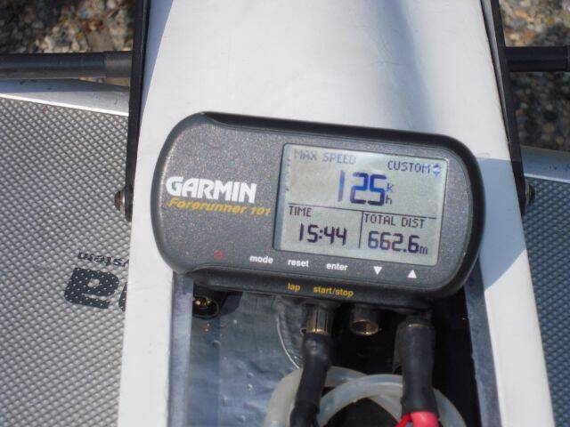

新蝦下水還在調整中電池能力不足
只能到60%的油門加上河面漂流物太多沒有足夠的水道加速但船速也還可以(125km/h)
全長80cm
寬40cm
電池:6s2500*2
馬達HYK kv2250
漿:v935
電變:etti150a

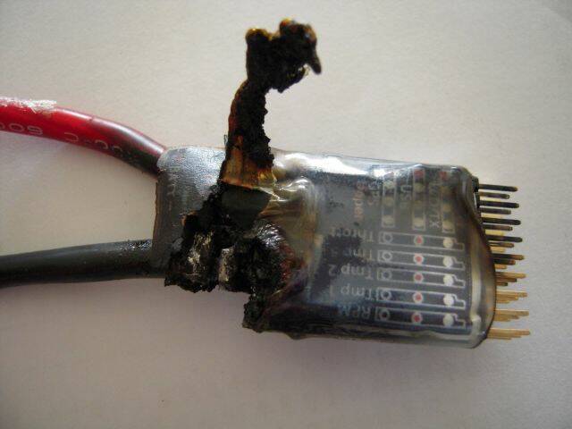

今天CAT就慘了跑第一趟到一半聴到叩的一聲
以為撞到漂流物回來一看Eagle tree本体燒毀
還好其它電裝都正常沒有波及到

125km/h
125km/h

eagle-tree用到10號線還是燒燬
可見那裡有hot-point存在
正極我是用8號線兩面都焊
負極就從電變拉一條細線來供電
因為只有正極需要電流通過霍耳感應
這樣就能大幅降低熱的產生
提供參考!

根船友討論結果是焊錫耐不住高熱導至10號線脫短路然後燒燬本体
還有就是安培數ober太多才會產生高熱
看來eagle-tree要測7S以上150a不太夠用

導線的面積越大
通過的電流越多越不容易發熱
導線焊在電路板上也一樣
接觸面積一定要夠大
不然200安培以上的電變豈不是不能用焊錫?
焊錫本來就耐不住高熱(耐得住的焊錫怎麼用?)
是如何避免高熱產生
這問題我也碰上不只一次
後來把握一個原則
接點,導線,接頭,能大盡量大
導線越短越好  接點,接頭越少越好
