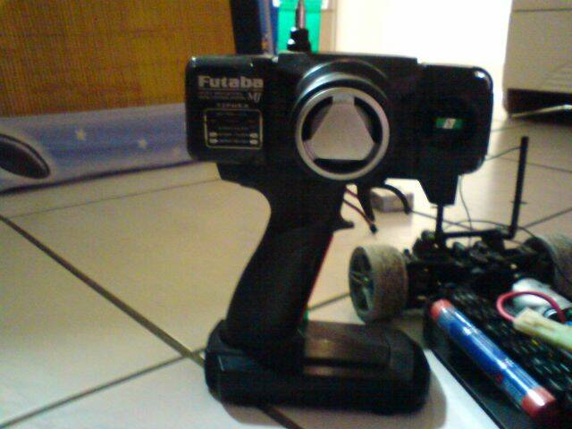

天阿!!!我的TT01....ㄟ笑(台語)
昨天晚上我換上這支槍控之後車子就笑(台語)了........
之前有一次也是用這支槍控都沒事.....
解果這次就有問題了!!!
以下是我自己做的小實驗:
如果使用變電出來的電力給接收器就會笑(台語)
如果用外接的電池電力給接收器.整台車就乖乖聽話了
這到底是怎麼了???
我的變電是teu-101bk
外接電池電壓約4.8V
是變電出來的電壓不夠?還是我變電壞了???
這是我的遙控器(遙控器100%有電):
快救救我這個RC笨蛋吧~~~~
人車都在電腦旁邊stand by......
等待各位RC高手來替我解迷吧!!!!

發表於 2009年7月18日 01:28 PM | 顯示全部樓層
101BK的輸出BEC...好像是7V =ˇ=?
電壓太高了

發表於 2009年7月18日 01:52 PM | 顯示全部樓層
用電表量看看電壓吧~

發表於 2009年7月18日 04:12 PM | 顯示全部樓層
試試裝降壓器看有沒有效
把BEC輸出的電壓7V降為5.1..
