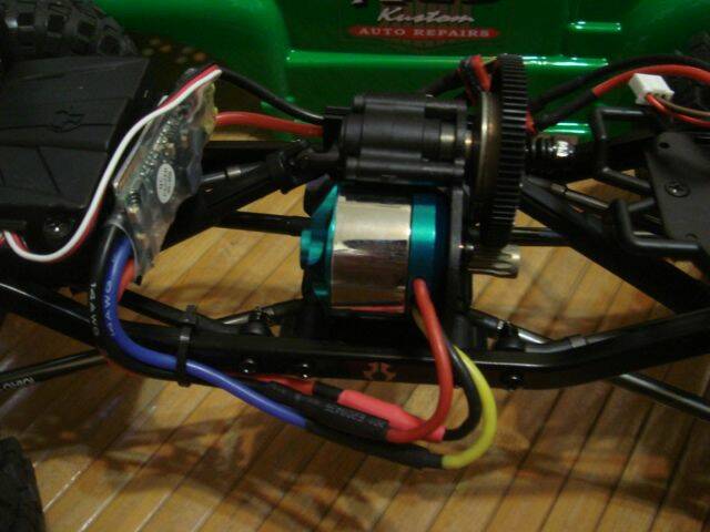

 樓主| 發表於 2009年7月17日 04:48 PM | 顯示全部樓層
為了省去麻煩,給他改無刷了.
雖然有爬文說攀岩改無刷不好.有些動作做不出來.
不過這台玩像真的.我想攀爬能力也有限.
所以給他改下去了.
等阿兄相機還我在PO圖上來.
謝謝.
發表於 2009年7月17日 06:38 PM | 顯示全部樓層
原帖由 9946 於 2009/7/17 04:48 PM 發表
為了省去麻煩,給他改無刷了.
不過這台玩像真的.我想攀爬能力也有限.
所以給他改下去了.
等阿兄相機還我在PO圖上來.
謝謝. ...
啊...萬萬不得.你不能拿玩飛機的觀念來玩攀岩.除非你是買有感無刷.不然你一定會後悔.
攀岩車最注重的就是馬達的線性(油門加多少馬達就出力多少).現階段線性最好的還是碳刷馬達.如果裝一般的無刷是會攀到抓狂的.相信玩攀岩車的車友們.100個裡面應該有99個是裝碳刷馬達不然就是有感無刷(裝有感無刷實在是浪費錢.碳刷電變+馬達=1千多就搞定///有感無刷電變+馬達=好幾千).
你不要小看這台車的攀岩能力.以1/10的攀岩車而言.這台已經不錯了. .當然如果要挑戰高難度的話還是要買1/8的攀岩車.畢竟1/10的輪距級軸距有限小攀OK.大攀的話就交給1/8了.
發表於 2009年7月17日 07:13 PM | 顯示全部樓層
我AX10就是用無感無刷,1200KV 好盈32T馬達加Novatech的30A電變,也是爬的很開心,不過我沒裝過碳刷不知道差異性多大,如果是用無感無刷,配程式寫好一點的電變肯定線性會比較好,畢竟無感便宜一點,要求就降低一些。
 樓主| 發表於 2009年7月17日 07:19 PM | 顯示全部樓層
都改好了捏.
因為懶的跑來跑去.離我家最近可能就川田了.(還是有點遠.)
我主要是給小朋友玩的.想說沒差.
等我有興趣的話我會給他改回碳刷的.動力輸出也比較好.
動作也比較像真.對吧?
目前只爬過枕頭還沒帶出去攀過,明天可能帶去北投中和禪寺試試.
那裏有幾顆很大的石頭.
謝謝
