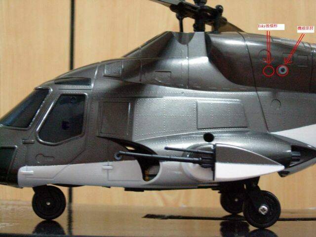

我用 Esky Lama V4 的機體,塞入飛狼的西裝殼。
大小什麼的都剛好,獨獨機體本身的支撐桿與機殼的洞有點偏差。
有玩過V4的人應該都知道,她的機體與機殼固定是靠兩根橫桿。
在附圖上,大家應該很容易看到我固定飛狼的機殼,也是靠那兩桿。
在我先把前面的桿(因為前桿有兩個環,所以先固定前桿)固定後,
會發現後面的桿與機殼原本的洞會有大約0.3公分的偏差。
後桿的桿環會稍前,如硬要固定成一直線套住就必須把後桿往後拉。
(附件最後一張圖有大約圖解)
這樣做結果就是飛行當中,在推油門與轉彎時,機身會晃動的厲害。
如果把後桿拆掉就沒事,頂多就是飛行時,
會有因馬達旋轉、機殼上下抖動的情況(因前桿固定住了),
但也由於螺旋槳的風往下吹的關係,
反而間接讓機殼上下抖動的狀況抵銷,僅剩一點點抖動。
如果鑽洞,會由於因為跟機殼上原洞太近,洞不小心就會打的很大。
請問我該如何改善比較好呢?誠心求教能改善的方式~

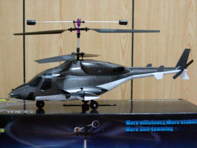

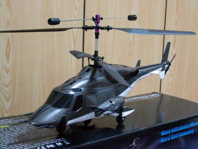

順便附上我改好的圖,與大家分享~

發表於 2009年7月16日 12:22 AM | 顯示全部樓層
要不要試試自行製做後面的那支固定桿?
或者用粗鐵絲纏繞原固定桿後沿著機殼內側做個倒L型稈穿出?
 樓主| 發表於 2009年7月26日 02:38 PM | 顯示全部樓層
謝謝您耶
我有做了,不過鐵絲纏繞不知是否我技術不好,不夠硬還是會震,但終究有改善了。後來我用雙面膠黏在機殼底下與輪子固定就好非常多了,謝謝謝謝。另外我可否請問,華柯爾5G4Q3的中心軸不夠緊,平衡桿容易飛掉,上次我就燒掉mos,這有什麼方法可以解決嗎?偏偏拉瑪的中心軸套件與5G4Q3又不合..

發表於 2009年8月31日 10:41 PM | 顯示全部樓層
把支撐桿2邊磨一些掉,再用小油管套在支撐桿2端,然後裝上機殼,最後用2隻小螺絲從機殼處鎖在小油管裡,如說明不清可上esky大陸原廠網站下載大拉瑪e020說明書
