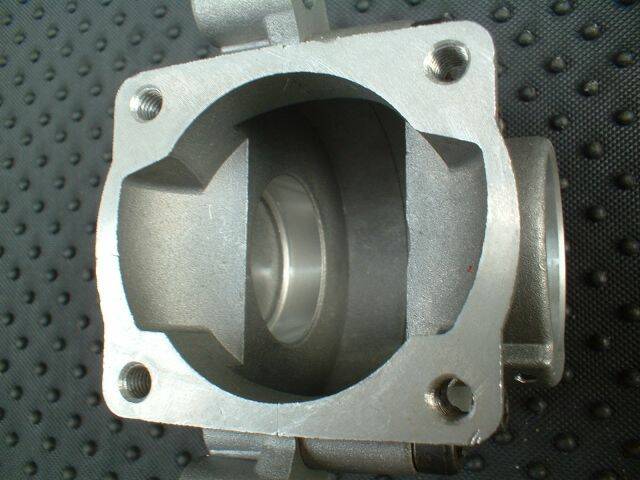

1.  全新的*曲軸箱/油封/軸承/ 曲軸主體及連桿
起因是3月全機購入裝載在零戰的43引擎動力.螺旋槳主軸晃動的很大.ㄧ直使我飛行時不暢快..無法油門全開..中低速飛行升空約10趟..
(沒辦法它比較便宜)之後.....後面顆軸承..和軸承箱後半段..已經鬆動磨損.也就是說當曲軸滾動時.軸承內圈伴隨著轉動是正常..但是外圈也跟著加減轉把鋁座磨損掉..越來越大坑..這就不妙了 ..引擎早晚出事 摔機收場..於是............

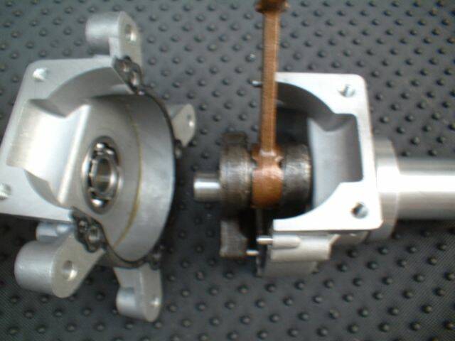

感謝童愛提供廉價全新的**曲軸箱/油封/軸承 /曲軸見圖1.2.

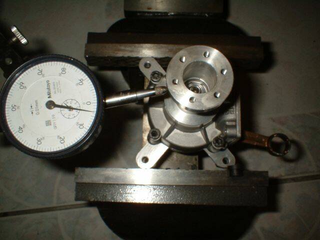

圖3.圖4.新組裝.後測試....圖5.圖6.圖7.表示曲軸剛好轉壹圈 ..儀表刻度的狀態3~4條內
在要說明重點組裝過程 中 1.曲軸箱要加熱到 ..軸承可順順放入..不可硬敲進去..
2.  原廠軸承的內圈..要放進曲軸是塞不進去的..要用很細的沙布均衡研磨ㄧ些些 ..直到用手的力量可以裝入及拔出..忌不可以過鬆...
3.  7月11號飛行升空3趟  及地面 油門全開 ..尚無鬆動現象..待耐久測試後在報告.

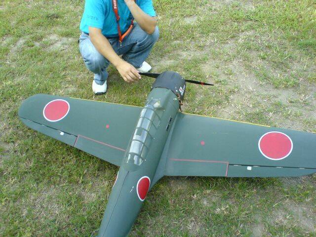

7/19在測試43cc零戰
7/19在測試43cc零戰
上午08:00天氣酷熱..ㄧ次飛行時間設定11分..
連續全開油門飛行約7~8分速度很快.約4分間隔收一下油門..全場機機多..今天只用嘞約2.5公升汽油1/36合成機油.總飛行時間35分約
機翼上的漆開始有裂痕.上下兩面都有..開始擔心機翼是否承受不了俯衝急拉的力道..所造成的..
有經驗的同好..提供看法意見.謝謝
