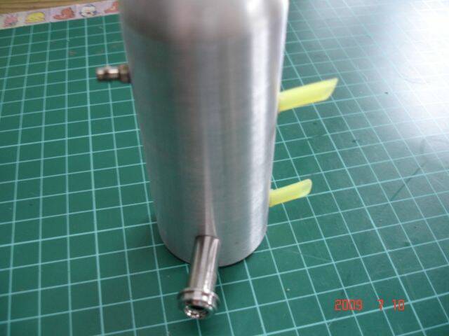

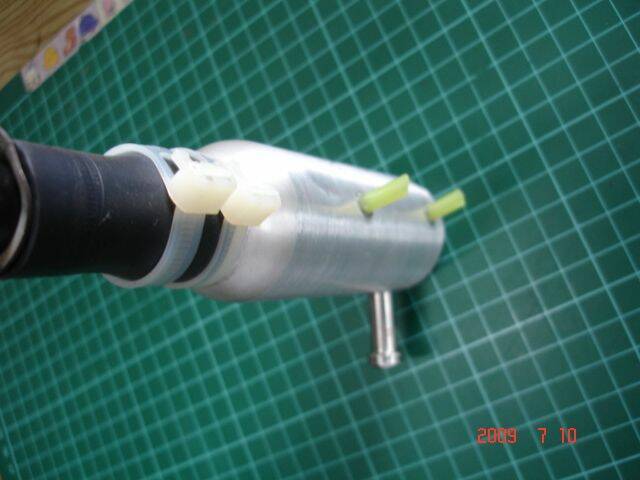

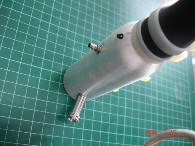

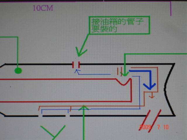

趁空閒時間又D了個1/8的排氣管
看看吧
比原來的小了點= ="

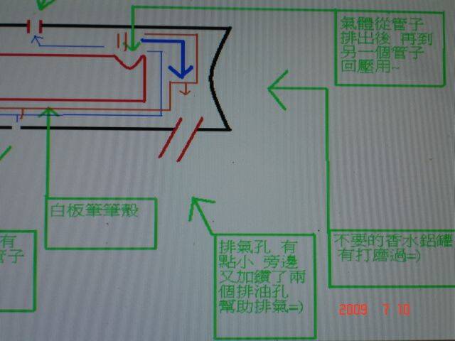

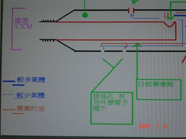

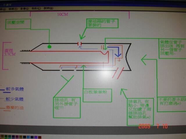

看看內部吧
請大大們給伊下您寶貴的建議

發表於 2009年7月11日 12:45 AM | 顯示全部樓層
試試看效果如何,不過這支裝上去的話,依我的過去的經驗,引擎聲應該會很小聲,引擎高速可能會上不來,不過引擎會變比較有力。

發表於 2009年7月12日 12:05 AM | 顯示全部樓層
回復 1樓 S16873 的帖子
看起來不錯喔!!
你的排氣管目前看起來是和一般的排氣管是有點差異性
一般接油箱的回壓管是由第一氣室接出來的
排氣管的"氣室" 壓力大小順序如下~
~~第一氣室 > 第二氣室 > (第三氣室) > 大氣壓~
你設計的這一支排氣管,不知道會不會遇到一個問題
就是~怠速會比較不穩
因為回壓你是放在第二氣室 壓力會比較接近大氣壓
回壓有可能會比較不穩
不過還是要試過才會知道
另外,一般21級越野用的排氣管
第一氣室到第二氣室有兩個地方連通
第一是大約3mm的小孔大約四孔(功能是排氣兼緩衝)
第二是主孔,大約11~13mm(主排氣孔)
所以,如果你的排氣孔內,第一氣室到第二氣式的孔太小
那就會影響高低速的問題
試了就知道啦!!
