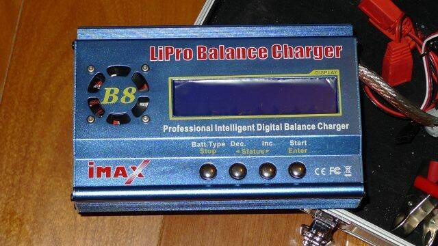

B5、B6、B8常用功能使用說明(以B6為例)
充電器參數:
—電壓值:DC11.0-18.0V AC100-240, -50/60HZ
—最大充電功率50W
—最大放電功率5W
—充電電流值:0.1-5.0A
—放電電流值:0.1-1.0A
—單個電池的電流:300mah/cell
—鎳氫/鎳鎘電池個數:1-15cell
—鋰離子/聚合物級數:1-6節(注:支持Li-Fe電池,即A123)
—PB電池電壓:2-20V
—重量:580g
—尺寸:133*87*33mm

以下簡易說一下B6的使用方法(只講解充鎳氫以及鋰電的流程):
按鍵功能
Batt. Type
     Stop按鈕:電池種類以及停止按鈕,接電後即可使用該按鈕在主菜單中進行切換,充電時可隨時按此鍵停止;
Dec. / Inc.
< Status >按鈕:減小以及增加按鈕,設置各種數值時Dec.是減小,Inc.是增加,充電時按這兩個按鈕以瀏覽電池不同信息;
Start
Enter按鈕:開始以及確定按鈕。
接通電源,即顯示主菜單
此時可以按Batt. Type / Stop按鈕,在主要的幾個菜單中進行切換,它們是:
