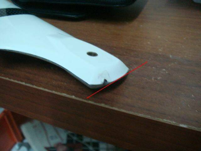

   日前在拍買區購買一組SAB 600碳纖漿,發現一隻漿在最頭部部份有一小洞(已用一小透明貼紙貼住),因之前沒使用過SAB的漿,又找不到向其購買的大大(zal?i??)詢問,所以請教使用過SAB碳纖漿的大大,那個小洞是正常的嗎(新品出廠就有)?還是人為造成,是否會造成危險?畢竟是在高速旋轉的狀況下,一有閃失,怕會有不可預期的後果。

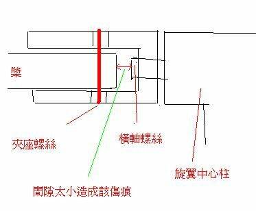

這應該不是摔機照成的傷痕,小弟用小畫家畫了一張圖,抱歉喔實在沒有電腦構圖的天份,請加減看。
小弟的認為是該傷痕是由於飛行完畢,收槳長期累積下來的傷痕,原本賣槳的機主,可能將將鎖入旋翼夾後,由於該槳(修改大大的圖片所示)該部份太靠近橫軸螺絲,造成飛行完畢收槳摺彎的同時去干涉到橫軸螺絲,硬摺彎收槳所導致該傷痕出現,不曉得您是否兩支槳都有這樣的情形,若有的話應蓋就是上述情況所導致,而非 摔機造成,飛行應該不至於影響啦,以上提供您參考看看
上述情形可能是小弟有遇過,好幾年前小弟的30龍使用副廠木槳就是發生這樣的情形。
誠如4樓所言,應該是小弟想太多了,不好意思哦,誤導您了。

那是
灌入泡棉的洞

那個出廠就有了   安心使用    2樓的你想太多ㄌ

抱歉哦,小弟可能真的想太多了,但這種情形小弟之前買的副廠槳也曾遇過,想說拿出來分享看看,之前小弟是買副廠的木槳,飛行完畢折槳時的確就發生這種情形,卡住收不起來,得硬折才能收槳,也就是無法折槳收入旋翼泡棉內,抱歉喔,上述情形可能真的是小弟想太多了,請見諒囉

謝謝大大,但的確如二樓大大所提問,二支漿只有一支有洞。不知大大說的出廠就有了的狀況也是一支的情形嗎,還是二支都有?謝謝。
