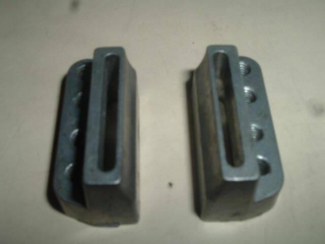

11090305468962_183.jpg 請問各位大大,我引擎拆下清洗,引擎座鎖在底盤上的4顆螺絲(十字的)不管我怎麼轉都轉不開,而請好像有滑牙的現象,怎麼轉都轉不起來,有噴過wd40過了,還是一樣,我那引擎是要用六角承頭螺釘配合六角螺帽鎖在引擎座上,都拆不下來,有其他發法嗎!? 謝謝

(一).用一字起子斜45度反方向敲出來!
(二).用電鑽把十字頭破壞.在用鉗子把螺牙部份轉出來!
(三).直接換一台車!^^...第三是開玩笑的嘿!

還是不太清楚,市直接用鑽頭垂直向十字的位子直接鑽下去嗎!? 謝~~

是直接垂直向十字的位子直接鑽下去......

就是破壞螺絲頭的部份....就樣就可以分離2塊物件
分離之後螺絲會露出來....再用鉗子轉出來就可以了
鑽螺絲頭時請小心盡量避免傷到底板.....
