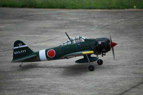

7/5下午,零戰更換新的副翼伺服器後,趁還有時間做一次驗證飛行,經加油,加氣,檢查接收及CDI電池電壓, 檢查遙控器距離後, 由西盛機場升空,順利升空後, 右轉並準備收腳,就在此時發現無法收腳,機身右頃無法回正,水平也無法拉高. 高喊No控後, 飛機右頃直接墜地.由於墜地方向靠進河岸,經兩天搜尋後,一無所獲,零戰應該已祭河神去了..無言...
只能看照片緬懷..... Z1.JPG Z2.JPG    2010年開春,失蹤半年的零戰,被西盛好心的飛友找到了, 經過半年風吹雨打, 機體及Servo早已體無完膚, 重要的是Brison 40CC引擎應該還可以整理, 氣壓收腳也還O.K. 就等有新飛機進來, 又是生龍活虎一條了...

怎麼會這樣!
是電源脫落嗎?
如果電池接收都正常,
上去卻無SERVO有任何反應,好像電源的問題比較大....

是2.4G還是PCM??????????????

JR PCM 9XII,
