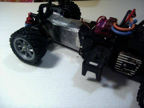

CRT.5 變身Mini coupe版~~
原本只是想想而己,沒想到還真得完全共用
擺臂是用TAMIYA TB-02(TL-01,TB-10,WILLY 2也可以用)底盤是用crt.5短軸版的,如果再換組MINI 專用的胎框,車殼就可以裝得下了..
改完後含電池約1600g就真是重呀..但比起crt.5原廠1960g還是少了一節,目前想改的是把底盤幾個孔位重新調整,因為伺服機離大齒盤太近了,再把中差輕量化,後蝴蝶換成跟前蝴蝶一樣的,後避震就可以換較短一點的,如果再加上底盤改成碳板,總重可應可控制在1500g內,大約就跟一般房車一樣重....但體質可不一樣哦,宜正可以玩Rally的mini coupe,也可以拿來飛.跳.~~~硬底子的coupe~~~
我想改碳板(如果可以二樓板也想作)..但只有一件沒人要做,而且也太貴....有人要一起惡搞嗎???呵呵

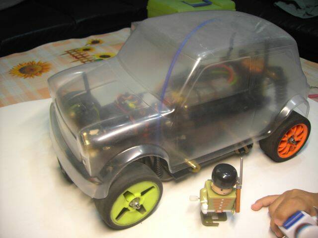

大小比列改接近coupe了
大小比列改接近coupe了

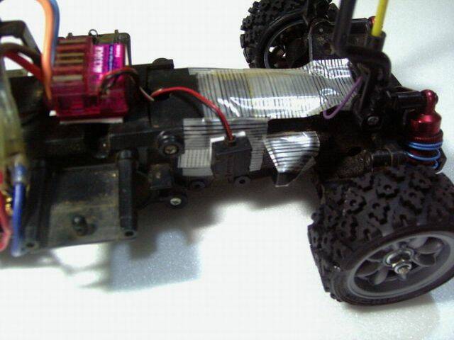

前擺臂..還有拉桿哦~~
前擺臂..還有拉桿哦~~

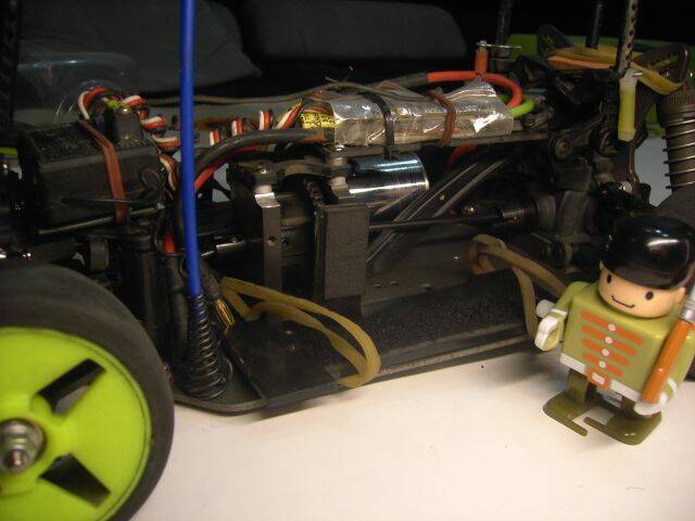

電池放置的地方..(電池座趕工做的切一塊塑橡就上了)

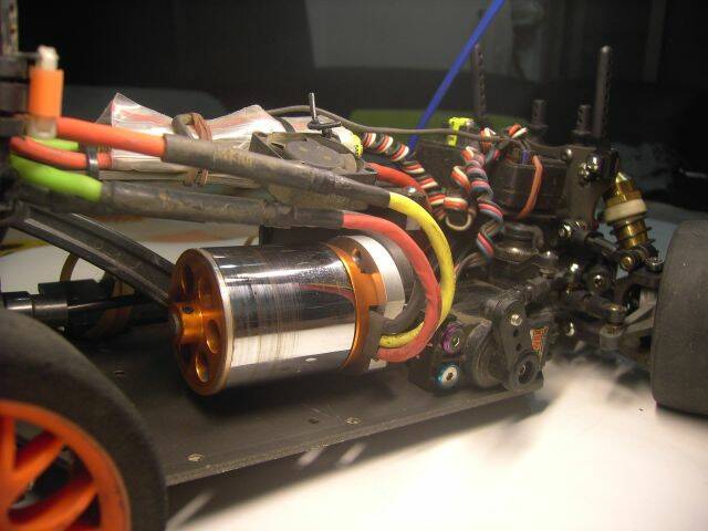

馬達的位置
馬達的位置

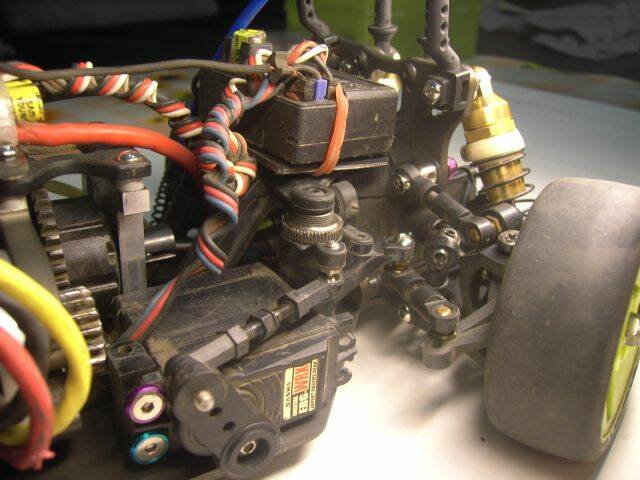

伺服機位置
伺服機位置

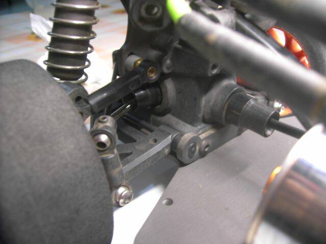

後拉桿
後拉桿

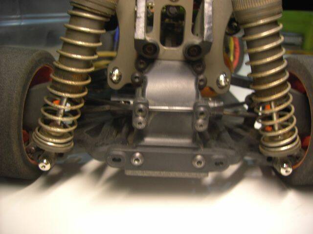

後避震器(太長了要改短一點的)
後避震器(太長了要改短一點的)

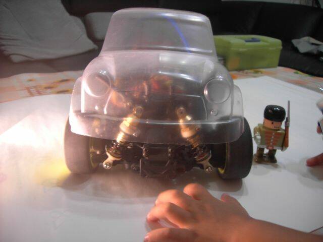

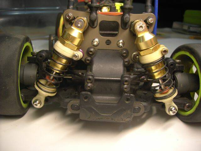

前避震器
前避震器

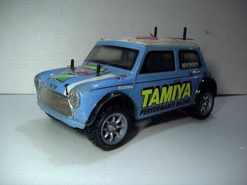

給你看我的mini RALLY前驅車
mini原本就是前驅車啦!

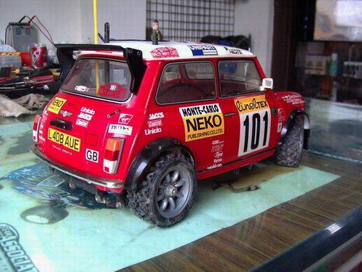

發表於 2009年7月9日 11:04 PM | 顯示全部樓層

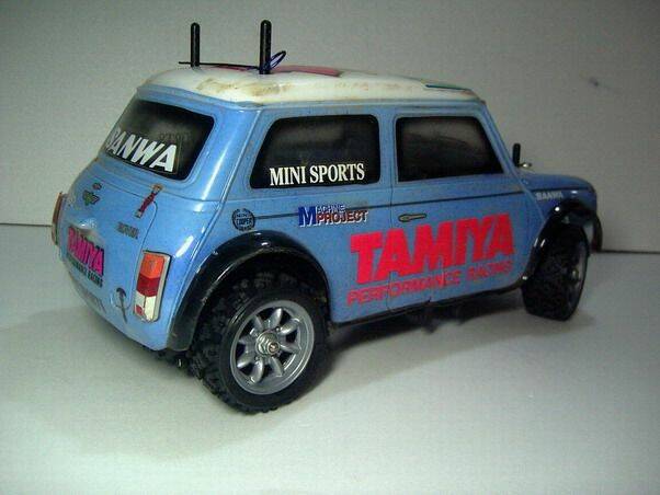

換個比較有FU的mini殼!

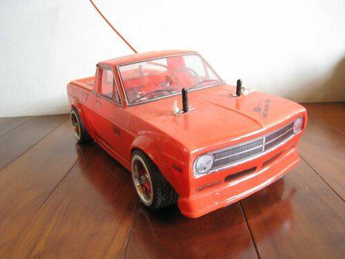

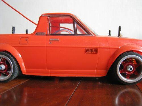

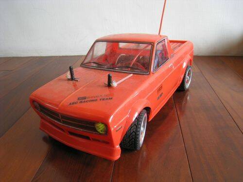

發表於 2009年7月11日 09:41 AM | 顯示全部樓層
來幾張Mini貨卡!!
