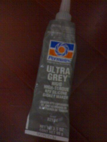

發表於 2009年7月5日 01:34 PM | 顯示全部樓層
大大你可以去汽車材料行買汽車引擎矽膠粘劑記得買太陽牌的要粘時先把原本引擎背蓋上的油紙去除在上粘劑保你不會再有漏油的煩惱參考看看 0106_013613.jpg

回復 4樓 KIWE 的帖子
已購買了,您介紹的牌子跟汽車百貨業務員推銷的一模一樣
引擎還有些狀況,正在維修與調整,謝謝您

原帖由 KIWE 於 2009年7月5日 01:34 PM 發表
大大你可以去汽車材料行買汽車引擎矽膠粘劑記得買太陽牌的要粘時先把原本引擎背蓋上的油紙去除在上粘劑保你不會再有漏油的煩惱參考看看209224
使用引擎填縫劑請小心,萬一跑到汽缸內恐怕會傷到引擎!
