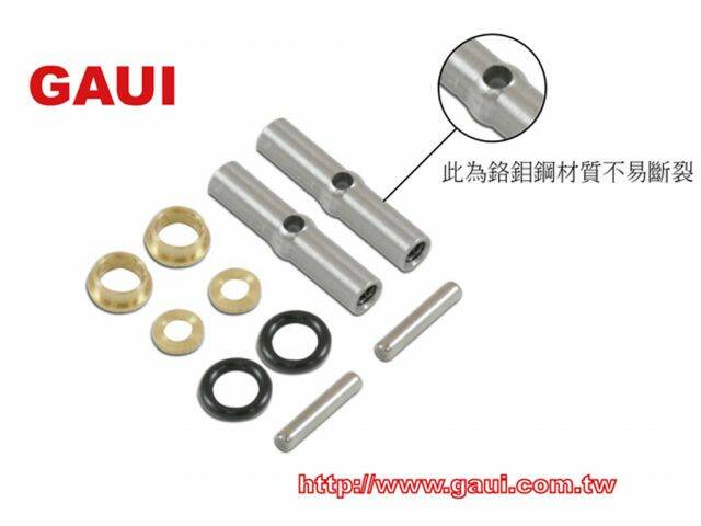

GAUI 《颶風 200V2主旋翼頭專用橫軸組》↑↑新品上市↑↑
發表於 2009年7月1日 02:06 PM | 顯示全部樓層 |閱讀模式
203852-颶風 200V2主旋翼頭專用橫軸組

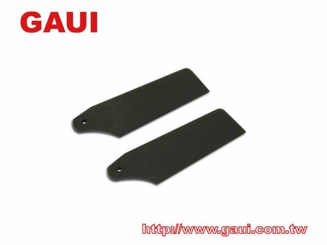

203086-高性能尾旋翼片組(42mm)

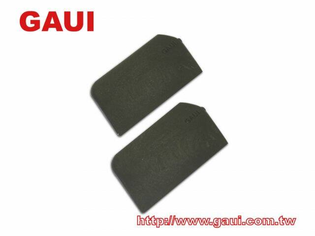

203116-高性能平衡片組(40x21 mm)

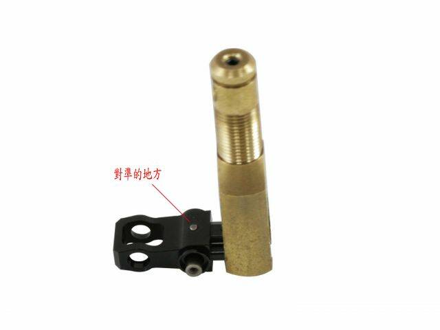

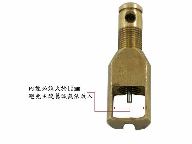

您好:
請問更換 "橫軸" 有沒有比較簡單的方式
因為我都是用 "敲" 的...會造成旋翼頭有刮傷痕
感謝
發表於 2009年7月13日 03:30 PM | 顯示全部樓層
回復 2樓 m17eg01 的帖子
您好~
根據您的問題建議您可去模型店購買馬達拔齒器,希望有回答到您的問題。
注意事項及步驟
1.↓這是是將拔齒器分開後的樣子
2.組合後
3.套入後對準旋出p柱即可

請問,圖中那個插銷沒插的話,會有影響嗎?(飛行的時候)?? thanks.
發表於 2010年3月23日 05:45 PM | 顯示全部樓層
回復 5樓 searle 的帖子
您好~插銷沒插的話,對飛行影響不大請您放心。
