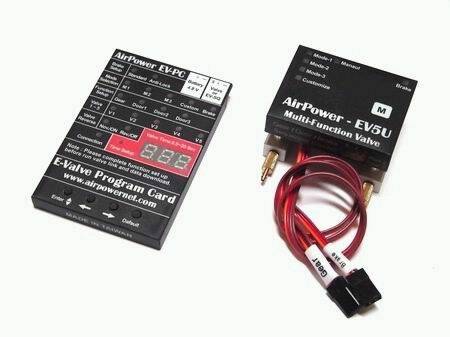

小弟ㄉ飛機因為裝電子閥
試機ㄉ時候 短短30分中接收器就鎖起來沒動作ㄌ
發現電池ㄉ電完全被吸光
現在是用1700mah NI-CD
礙於飛機空間問題 只能用一搬ㄉ電池
所以想請問大大們
接收電池可以用兩顆一樣ㄉ並連在一起嗎
感謝跟麻煩各位大大解惑

電池是可以用兩顆一樣ㄉ並連在一起並越多電容量越大但切記正負極且絕對不能串聯
發表於 2009年6月30日 08:41 PM | 顯示全部樓層
接收電池是4串(1.2v x4=4.8v),再並一顆是電壓不變但容量加倍=1700mAhx2
=3400mAh
=你可以用1個小時(原本半小時)
=1c放電
=耗電量是3.4A?
這電子閥會不會太耗電了?

                             1700mah NI-CD對於遙控飛機電源供應應該足夠了,電池ㄉ電完全被吸光,應該是30分中多次測試電子閥所耗盡,因為電子閥耗電本來就比較高.若是應`付一般起落應該沒有問題的.

除了五筏還有在多一個door2
還有12CH全部插滿
一半以上是數位伺服也有關係嗎?
現在還是並兩各電池保險先
