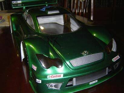

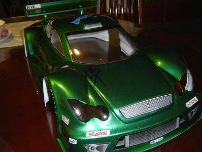

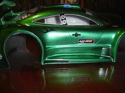

這次的新殼~~因為沒有車燈座~~所以先自行簍空~~還在研究精美車燈座的製作方法~~希望有靈感的大大可以提供協助~~
燈座做法於本帖第6樓喔~~~~~
PS:這是1/8的殼

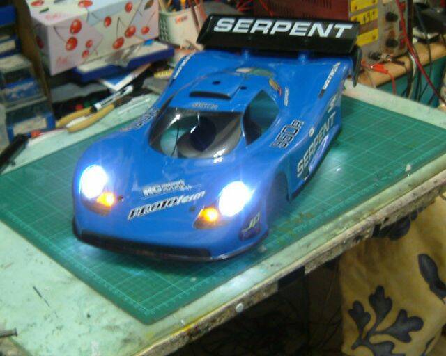

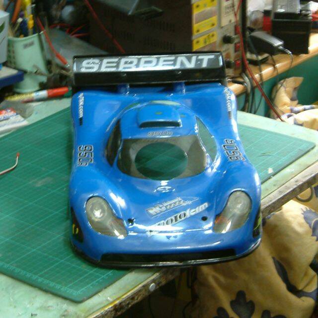

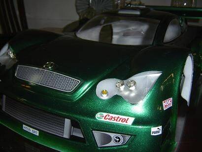

建議可以考慮使用手電筒的燈據來改造
圓形或是方型的燈具還滿好找的
這張是1/8大蛇的車殼
黑色的地方是自己加工的 圓形的地方是直接使用手電筒燈具

恩  小周大大做起來的效果真的滿不錯的~~來去找找有沒有適合的~~感謝提供~~

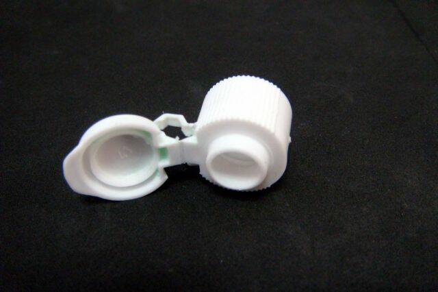

找兩個高露潔牙膏蓋~把它剪開~蓋身固定在車殼上(裡面要上銀漆喔)~蓋頭鑽兩小孔讓LED正負極可穿過接線就行ㄌ ~至於車頭燈是斜ㄉ~可用保特瓶去裁剪改造喔

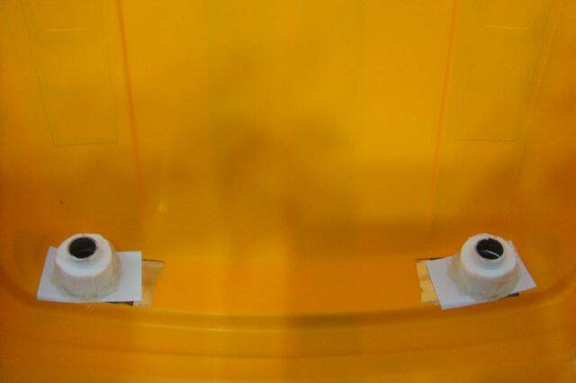

96.6.28新增簡易燈座製作
參考小周大大和小莊大大的做法之後~~小弟使用鋁箔包及第四台線路接頭和黃色指示燈簡易製作如下~~
本來想用鋁片製作~~但是今天星期天沒地方買~~也不知效果如何~~所以先用鋁箔包製
[ 本帖最後由 alvin0104 於 2009年6月28日 04:51 PM 編輯 ]
