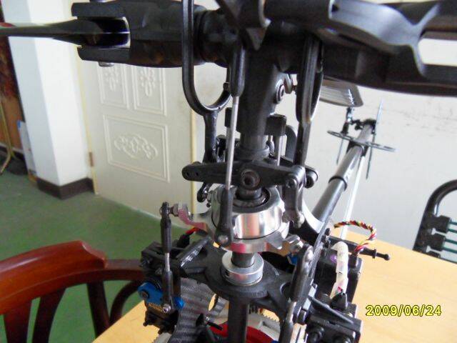

入手月餘
飛了兩三百航次
一直覺得此機太過敏感
動作太大 穩定性不足

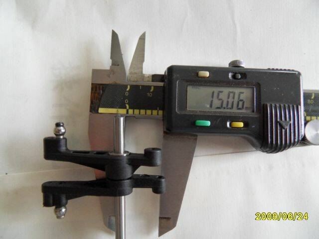

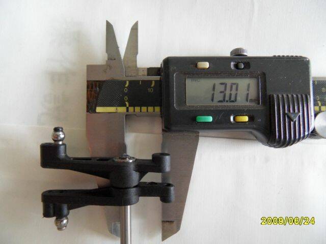

剛好手上有多的異手龍剪型臂
就把它喬進去
現在飛行輕鬆多了
穩定性大增
建議原廠把此列為標準配備
把原剪型臂列為改裝配備
畢竟不是人人都有ALAN的身手
[ 本帖最後由 flypan1 於 2009年6月24日 10:24 AM 編輯 ]
M3D 500 13mm
M3D 500 13mm
異手龍 15mm
異手龍   15mm

發表於 2009年6月24日 10:39 AM | 顯示全部樓層
恩厲害
學一下

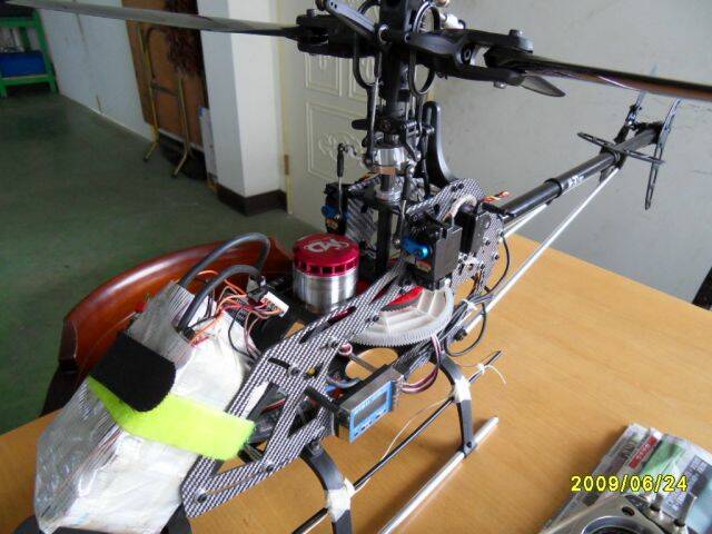

發表於 2009年6月24日 10:41 AM | 顯示全部樓層
這個電池怎麼這麼特別呢
 樓主| 發表於 2009年6月24日 10:52 AM | 顯示全部樓層
原帖由 mugen511 於 2009年6月24日 10:41 AM 發表
這個電池怎麼這麼特別呢
8S A123 2300mah
便宜又耐操
發表於 2009年6月24日 06:33 PM | 顯示全部樓層
原帖由 flypan1 於 2009年6月24日 10:52 AM 發表
8S A123 2300mah
便宜又耐操
重量會多粉多嗎?........
發表於 2009年6月24日 09:05 PM | 顯示全部樓層
用搖控器調整...會不會比較好呢??
以搖控器調整...應可以調到適合您的手感.....這樣就不用改了..
大大方便提供一下嗎...8s的a123電池...這樣重量多少呢???
