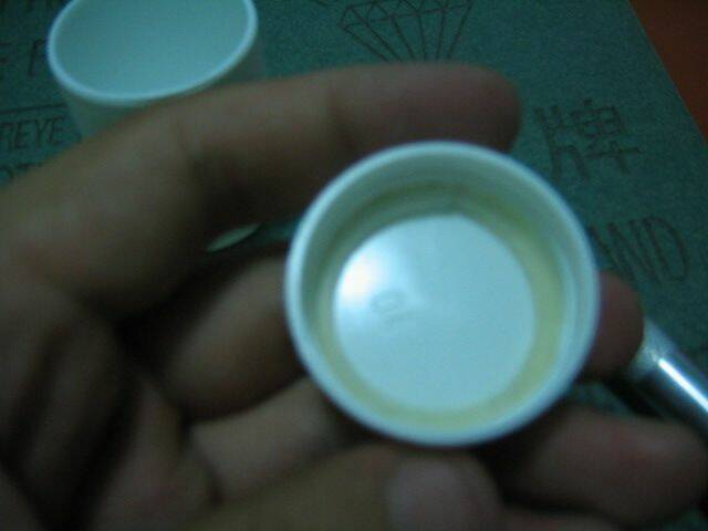

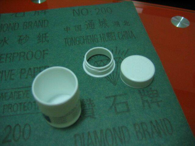

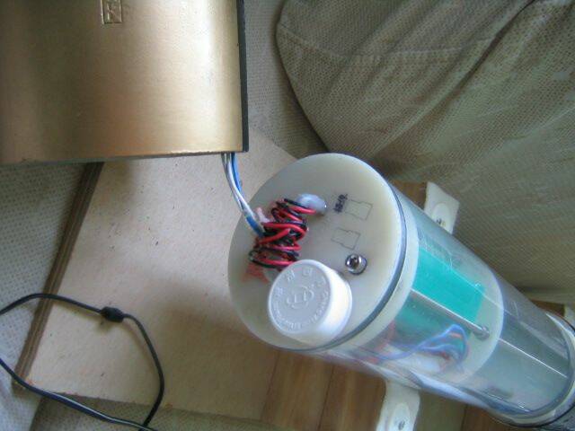

我的方舟039,充电口是外漏的,要玩时要粘上胶布.非常麻犯.小小的改了一下.效果很好.
所需要附件,小药瓶,200沙纸,切割刀
所需要附件,小药瓶,200沙纸,切割刀
开始切割
开始切割
只要头部及变径拐弯出,此处切割打磨后,着力面大.粘的更劳.
切割胶圈,做防水
切割胶圈,做防水
加防水胶圈
加防水胶圈
实际测试T插,徒手拔插非常方便
实际测试T插,徒手拔插非常方便

我用2個不鏽鋼鏍絲從頭蓋伸出做電極,

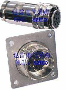

瓶盖效果不知道能怎样!我有个办法!前几天在网上找的防水的航空插头一套三十多块钱。最多八芯有两组足够了吧!一组用来充电,另一组做为排线使用也没问题!充电口有盖子!是金属的!里面可加O圈
实在不行还可用密封胶加强

問題應該不是在於公插和母插之間的水密,水是從電纜與接頭連接處滲進去的
