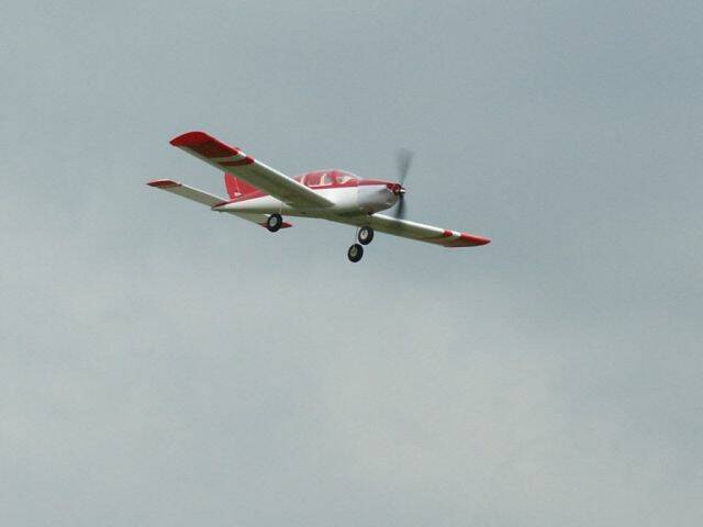

飛行影片如下:
https://www.youtube.com/watch?v=TQS-dsU4rvE

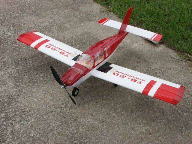

飛完此機後對此機評語如下:
以下5分為滿分及最高分, 1分為最低分
裝佩難度: 3分
        - 可以快速安裝完成
飛行時安定性: 4分
        - 低翼機而且冀長大的1米算安定
        - 試機當日大約3級風, 也可以安定飛行
機身耐久度: 3分

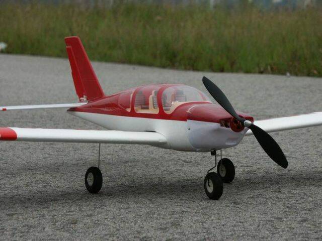

-        機頭摩打座是用鋁片構成, 稍有輕微碰撞會出現變型, 需要自已DYI改良
-        機轆安裝在2邊機翼下, 降落幾次還未損壞已十分滿意
-        可能機翼是發泡膠的關係所以隻機在高空向下俯揰時, 再拉向上機翼2端會出現比較多的向上彎曲情况, 所以俯揰時要過份拉升降舵, 否則會有機會斷翼
起落架耐久度 3分
        - 前3點設計, 前轆拉捍和尾方向舵用同一servo, 若用9g servo推此兩處會有力從心的 感覺, 另一方面因前輪的推捍是S型的構做, 因此很多時出現很多虛位及能回中的問題. 在這方面建議使用大力一點的servo, 置於前輪的虛位我需要用一些時間想想辦法去解决, 或可試試前輪及方向舵各自改為用獨立servo控制, 並且盡量將前輪推捍改為一條直推捍(取消之前的S型推捍) 以減小虛位情况
運動性:
-        倒飛性能: 4分 一半油門巳經可以保持高度(可能摩打動力及槳佩搭洽當)
-        打正圈動作(inside loop): 4分 可連續繼打幾個都會出現偏離航線(可能摩打動力及槳佩搭洽當)
-        倒飛打圈(outside loop): 3分 亦有錯的表現
-        翻滾動作(rotor) 3分 亦有錯的表現
總結:
發泡膠做的機身及機翼傢真度以經很錯, 性能都算錯, 若能改善前輪能回中及鋁片摩打座的問題失為一架好機. 整體此機我給予4分.
註: 因每個人對事物部有自己的主觀及感受, 所以以上只是個人的觀感及評價而以.
