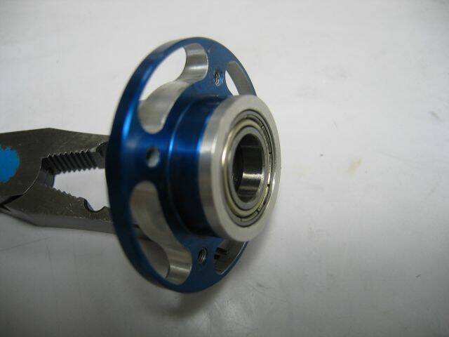

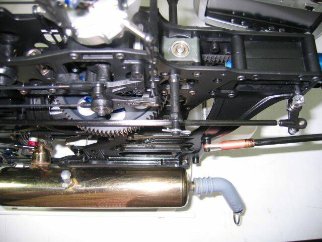

上次炸機後忙了一個多星期終於完成SDX的組裝,今天再次試飛效果不錯,今次我做了一些改裝、把尾推桿改裝、引擎座偷輕,主軸鑽孔偷輕,改裝了定速器感應磁石座,可能我把大牙改為89齒、齒比減慢做成尾旋翼風量不夠,Gyro在非銷定模式下實機Hovering調校尾部中位發覺左右行程不平均情況十分嚴重,後來將50級尾槳改為用60級尾槳情況才得以改善,以此為例所以亦是小弟一直不認同Gyro不在非銷定模式下用實機Hovering來調校尾舵的原因,因硬就是把尾行程左右分中衹靠Headlock鎖定尾舵未必能忠實反映情況。
經過小弟幫SDX減肥後全備重量、油箱未注油計為3413克比廠方說的重了13克

改裝後的單向座
改裝後的單向座

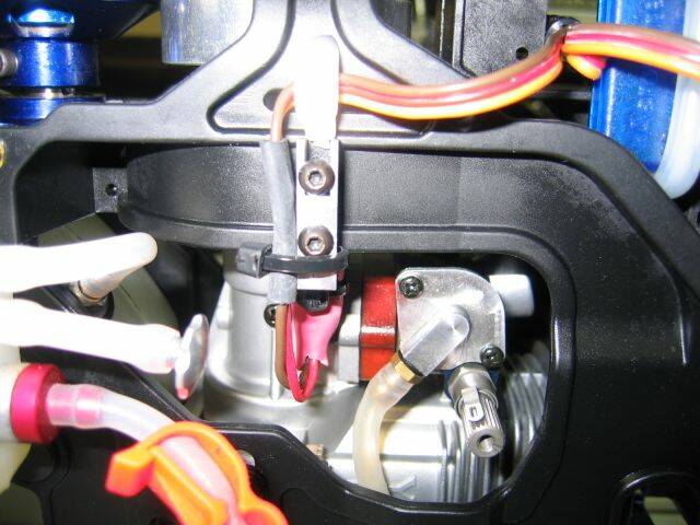

偷輕的引擎座
偷輕的引擎座
在機上的定速器座
在機上的定速器座

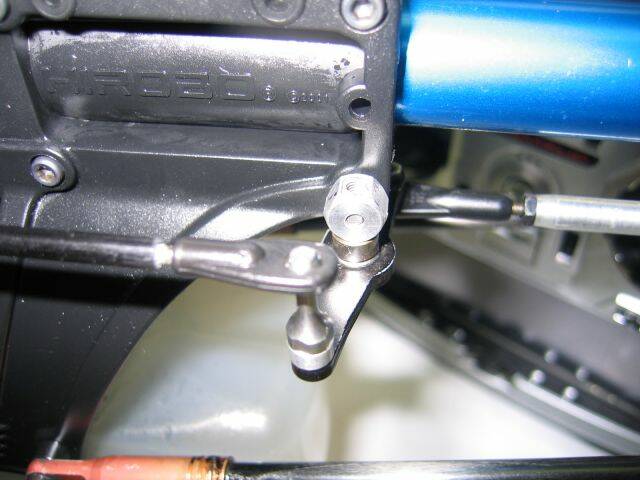

自己改的尾推捍照一
自己改的尾推捍照一
自己改的尾推捍照二
自己改的尾推捍照二
自己改的尾推捍照三
自己改的尾推捍照三
自己改的尾推捍照四
自己改的尾推捍照四

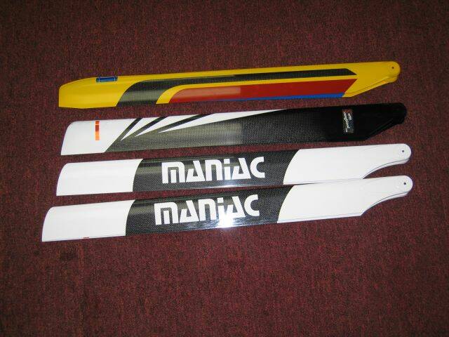

今次帶了四對槳去試機,FK610、CY600、Maniac600、Maniac623,FK的還未試,暫時是CY槳勝出 ... ... ... ... ...
